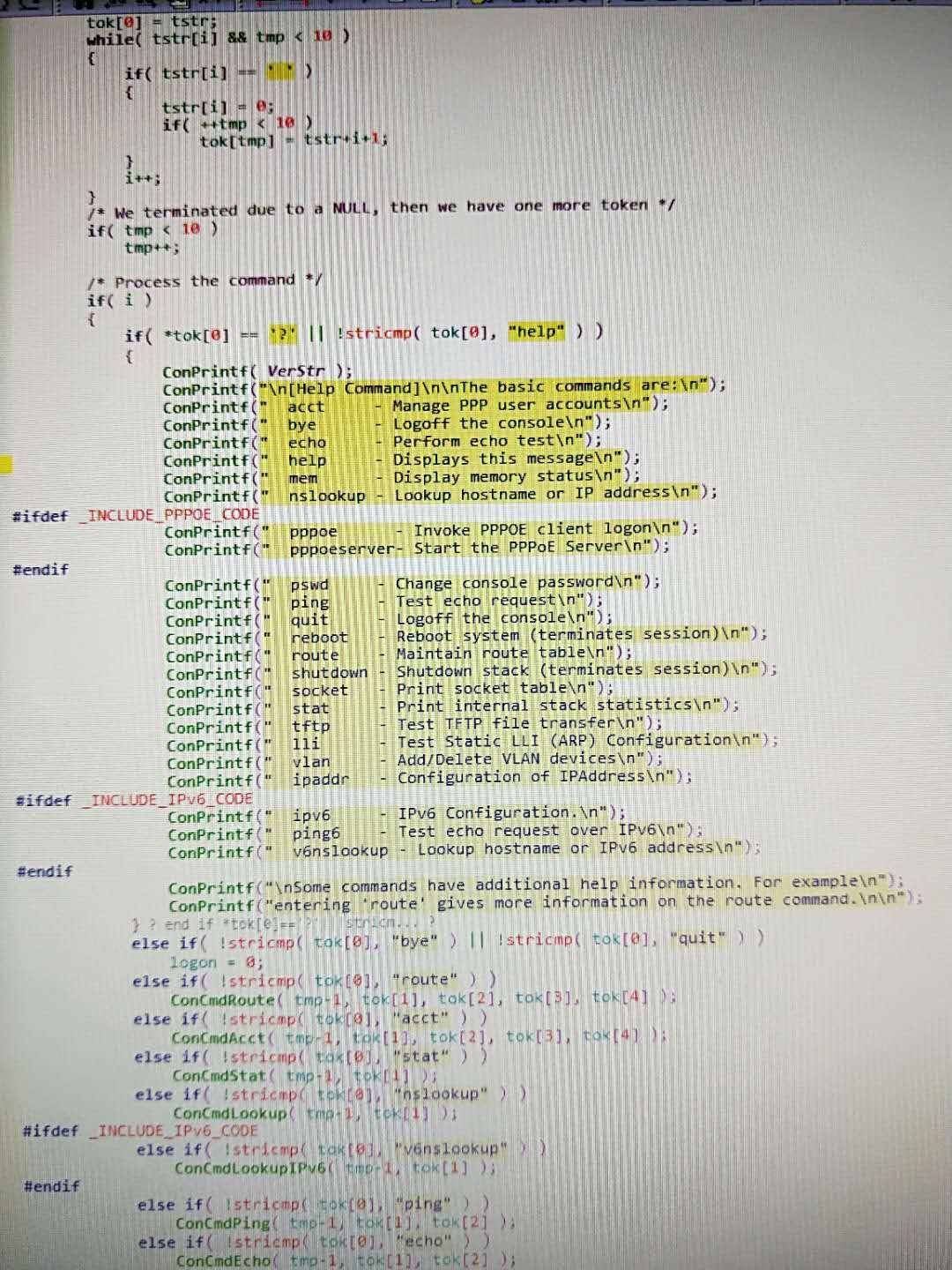

各位TI工程师:
     大家好!我用广州创龙NDK_telnet程序从网口传输文件到DSP,在.cmd窗口能够通过输入TFTP操作命令发送文件,并看到打印后的文件信息,但因程序无法单步跟踪,能够在ndk 库中找到testtftp函数,但无法跟踪到,无法获取到接收到的数据,需要怎么操作才能操作跟踪接收函数并获取接收数据呢?
       针对SYSBIOS下Telnet传输文件,TI能否提供官方例程供学习呢?
      如果需要修改或添加Telnet操作命令,该如何操作呢?如下图为ndk路径下Telnet操作命令程序部分:
经过尝试发现库文件修改未生效,我需要怎么做才能在库文件中添加自定义的操作命令呢?
