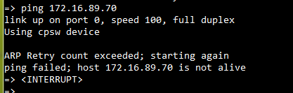

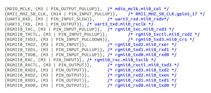

DP83848在AM5728上的调试
Ti的工程师你们好
我们参考TI 5728IDK进行了自己硬件板卡的设计,现在我们自己的板子能够正常运行Linux系统,但是与IDK不同的是我们没有采用KSZ9031进行千兆网的设计,我们仅仅采用了两片DP83848做了两个百兆网口,目前在uboot阶段我能够识别phy芯片的存在,但是ping hos的时候不能ping成功,下面是我pin脚的设置,麻烦帮我分析一下原因了,谢谢
