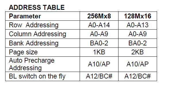

而我们使用的内存为IS43TR16128A-15HBL。
根据表格那就是2048words(10columns),这时候该怎么填写?
