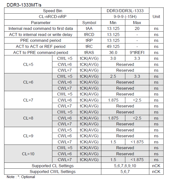

DDR3参数如上图所示,问题现象为:
(1)采用CL = 9,tCK = 1.5来配置DDR参数,系统运行稳定,但是使用大分辨率(1366*768)的屏播放视频时,会有闪屏现象。并且如果pxl_clk设置的高的话,不播放也会闪屏。
(2)采用CL=5,tCK=3.3来配置参数吗,播放视频不会闪屏,提高pxl_clk也不会闪屏,但是系统运行不稳定,十几分钟就会重启一次。
我的问题是:
造成这种现象的原因可能有哪些?

不好意思这个没量过,因为我们示波器带宽只有100MHZ。。确认的是uboot里配置的是303MHZ

if(is_ddr3 == 1){
ddr_pll_config(303);
config_am335x_ddr3();
else {
ddr_pll_config(266);
config_am335x_ddr2();
我用的是15H,对应DDR3-1333H
