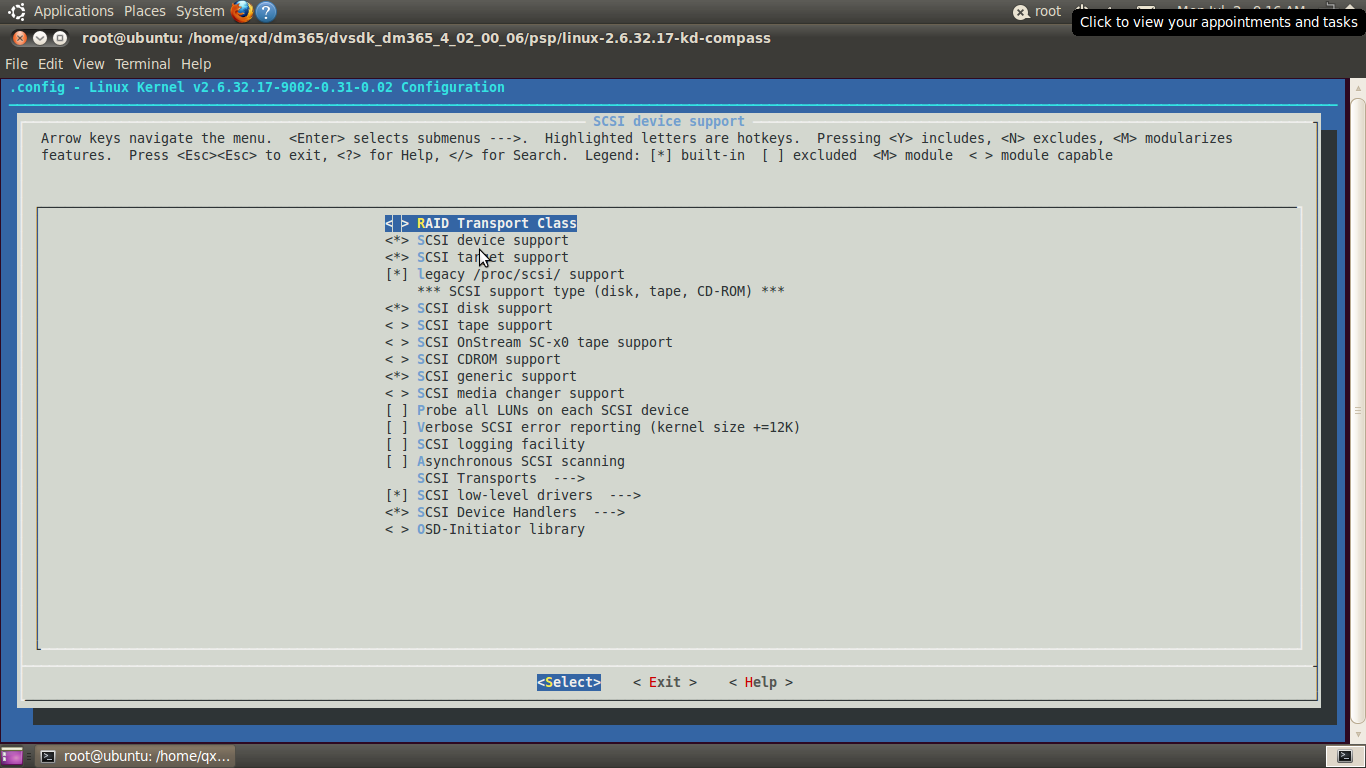

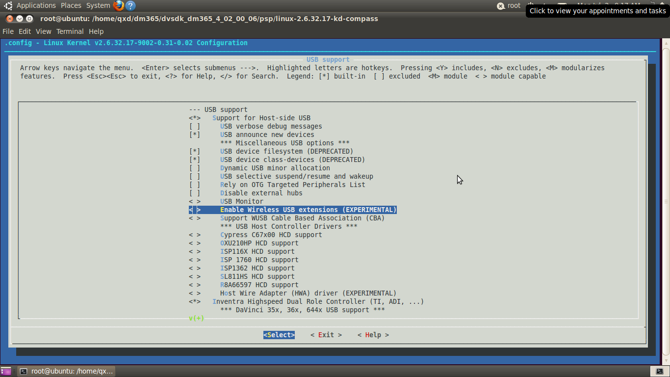

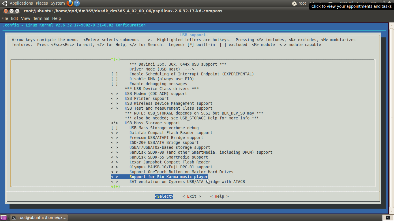

dm368 USB不识别
          你好,我以前用的miniUSB ,U盘识别正常,现在硬件改为USB,我按照手册将ID给3.3V,同时GIO33复用为SPI的CS,U盘插上后没有任何反应,请问miniUSB和USB配置对软件配置有什么不一样,谢谢。配置如下
