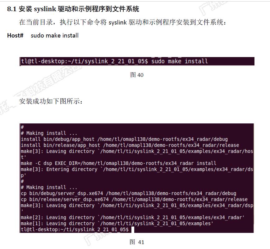

MCSDK默认支持的是ubuntu10.04和ubuntu 12.04,上面编译出来的,syslink.ko文件,是用于omapl138双核通信的驱动模块,配合TI默认提供的双核通信demo,是可以进行很多拓展使用的。
