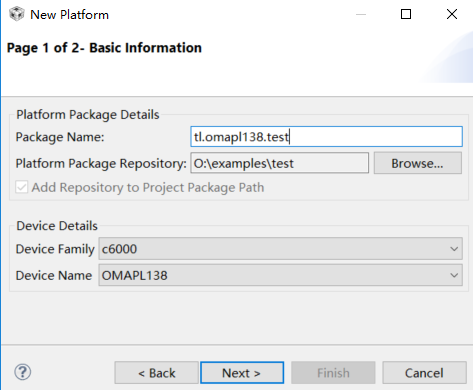

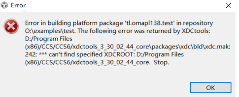

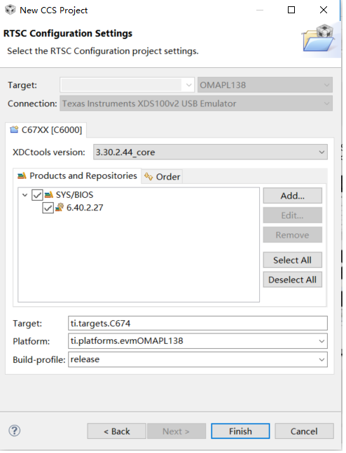

1 CCS的版本使用的是6.0.0.00190,bios_6_40_02_27,xdctools_3_30_02_44_core创建SYS/BIOS工程,工程创建完成后,在创建New RTSC Platform的,并完成内存配置后,确认,提示出错。我也试过CCS7.4的版本提示同样的错误。而用CCS5 在win7按照同样的方法是可以创建成功并编译,调试工程代码的。想问一下在win10要用那个版本的CCS配合BIOS,XDCtools的版本才能完成工程创建和编译。

  • 这是我使用的版本bios_6_40_02_27,xdctools_3_30_02_44_core ,是按照官方推荐的版本安装的,而且从错误来看是没有找到环境变量XDCROOT吗

  • 我现在改成了CCS的版本: 7.2.0.00013 使用的版本bios_6_51_00_15,xdctools_3_50_00_10_core ,是按照官方推荐的版本安装的,编译还是提示XDCROOT出错。

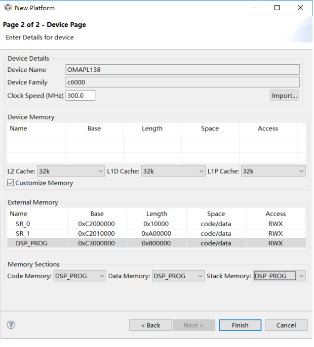

    现在的现象和原来还有点不一样,新建平台后,在第二界面的Import导入默认配置信息时 ,不能选择OMAPL138的配置,只有6747或者6748的配置。还有我查看了一下CCS7.2的默认安装的XDC工具,里面有安装了一个
    RTSC/XDCtools (IDE Client) 3.50.2.20 org.eclipse.rtsc.xdctools.product.ui.feature.group
    RTSC/XDCtools (Target Runtime Support) 3.50.2.20 org.eclipse.rtsc.xdctools.product_3.50.2.20.feature.group
    RTSC/XDCtools (Target Runtime Support) 3.50.0.10 org.eclipse.rtsc.xdctools.product_3.50.0.10.feature.group
    而编译的时候使用的是3.50.2.20 是不是和xdctools_3_50_00_10_core 版本对不上导致的出错呢,我在配置工程的时候用的是xdctools_3_50_00_10_core,但是新建的平台,编译用的是3.50.2.20 ,是不是要改到xdctools_3_50_00_10_core 这个去,想问一下如果要改怎么改过去呢,谢谢。
