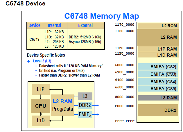

大家好,我现在使用的OMAPL138开发版,由ARM接收数据,在DSP处理数据。
为了让数据在DSP中运行的更快,想把一些数据段放在L2或者L3中运行。

   .ramfuncs >  IRAM  /* 增加了一个新的ramfuncs段到L2 RAM中 */
    .ramdatas > IRAM/* 增加了一个新的ramdatas段到L2 RAM中 */
    .raml3data > L3_CBA_RAM/* 增加了一个新的raml3data段到L3 RAM中 */
在我的DSP端代码如下:
#pragma DATA_SECTION(min_tmp,"ramdatas")
int min_tmp = 0;
#pragma DATA_SECTION(max_tmp,"raml3data")
int max_tmp = 0;
现在运行结果是如果单独使用L2段,那么程序可以运行且运行速度有较大提升;但是只要使用了L3端,编译可以通过但是运行直接跑飞。
请问是我使用L3段的方法不对嘛?还是本身程序就使用了L3段,我没法再使用了?
