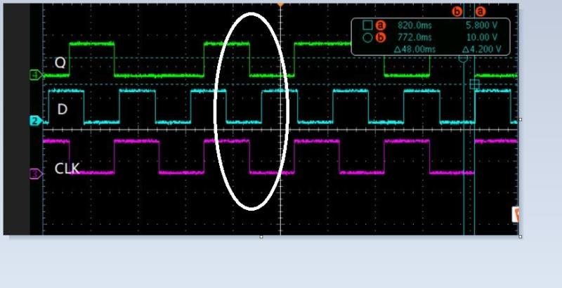

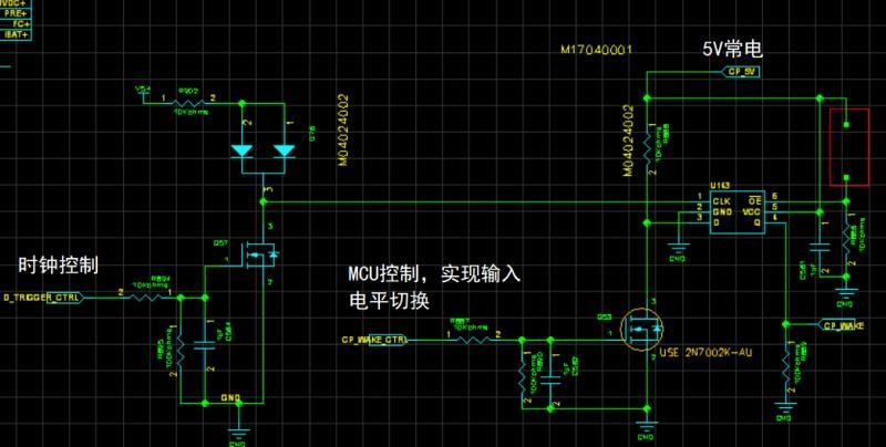

客户设计产品用到SN74LVC1G374-Q1 ,D触发器实现上升沿触发功能。但实测在下降沿的时候也会引起Q输出电平跳变,从而导致客户硬件功能受影响。客户电路原理图如下:
客户测试得到的波形如下:
客户想了解是什么原因导致这种情况发生,如何改善,谢谢!
