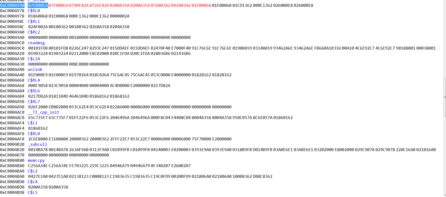

主控:TMS320C6748           时钟 300Mhz
ISSI 的 mDDR:IS43/46LR16200D -6BLI (32Mbit ) 行地址 A0~A10 列地址 C0~C8  2个bank
按照数据手册配置时序后, 使用ccs的memory browser查看发现有相邻地址 数据重复的问题,如下图所示,0xc000a940和0xc000a944 数据都为0x07E000EA,以下很多这种情况,(mDDR里面放的是编译好的固件)
出现这种情况,换了一块同为ISSI 的 mDDR(256Mbit ) 行地址 A0~A12 列地址 C0~C8  4个bank,差别是多了两根行地址线,多了2个bank。这样可以正常使用。
我使用的是正常内存匹配模式,设置了 pagesize和bank,手册上说 行地址按实际接线为准。
请问容量不同mDDR配置需要注意什么?!
