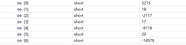

见谅,由于这个问题在上个帖子没有解决,且上头催的紧,所以我重新开一贴,也把最新实验情况介绍一下。
项目基本情况是这样的:slot大小为16,slot个数为2, 4个mic(a,b和c,d,分成两组)通过2个3106输送数据给dsp mcasp(接收发送通道分别为2个),最后由edma搬运数据。dma ACNT我配置的是8,配置为4无效果。两个3106单独配置时均可正常使用。信号源使用正弦波信号,一次只接通一个mic。
数据大小为16位:此时只能接收到一个3106(1)传过来的数据,但是数据排列顺序不对,不是理论中的LLRR的类型(见图1) ,而且用示波器测量另一3106(2)数据输出通道时有非噪声外的数据,而dsp寄存器中则没有正弦波数据(见图2)。接收通道都硬件断开过,那时dsp只能接收到0.
图1 这是3106(1)的数据
图2 这是3106(2)的数据
