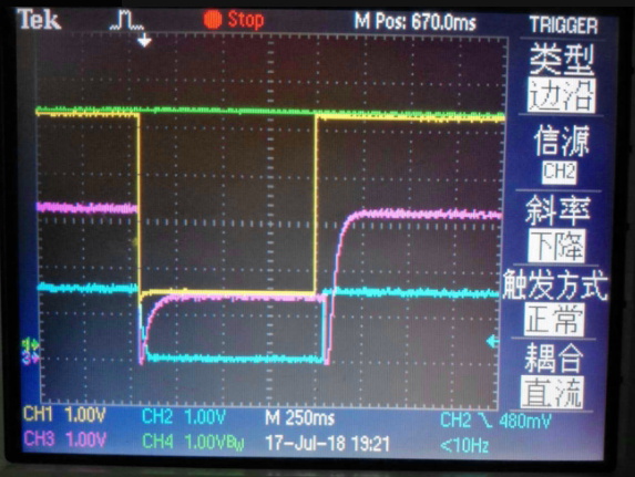

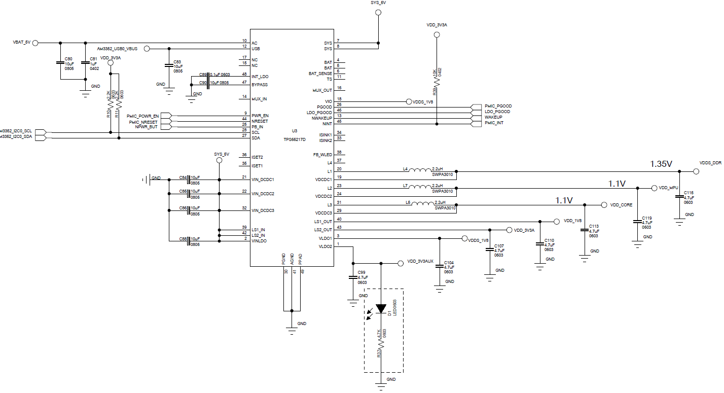

系统硬件情况:
AM3352ZCZA60+TPS65217C+DDR3L 256MB+NandFlash 256MB
复位时间不确定,有时在1~2个小时就会复位,有时运行12个小时才会复位;
不跑应用,仅仅跑官网移植的系统也是一样;
-20℃和+70℃ 分别也测试过,一样也是会复位的,应该排除了IC温度高保护的可能性;
复位时使用示波器看到电源管理IC输出会有1S的掉电情况,如下图
CH1:VSYS
CH2:LDO4 3.3V
CH3:DCDC1 1.5V
CH4:VAC
请各位帮忙看看是是什么原因
