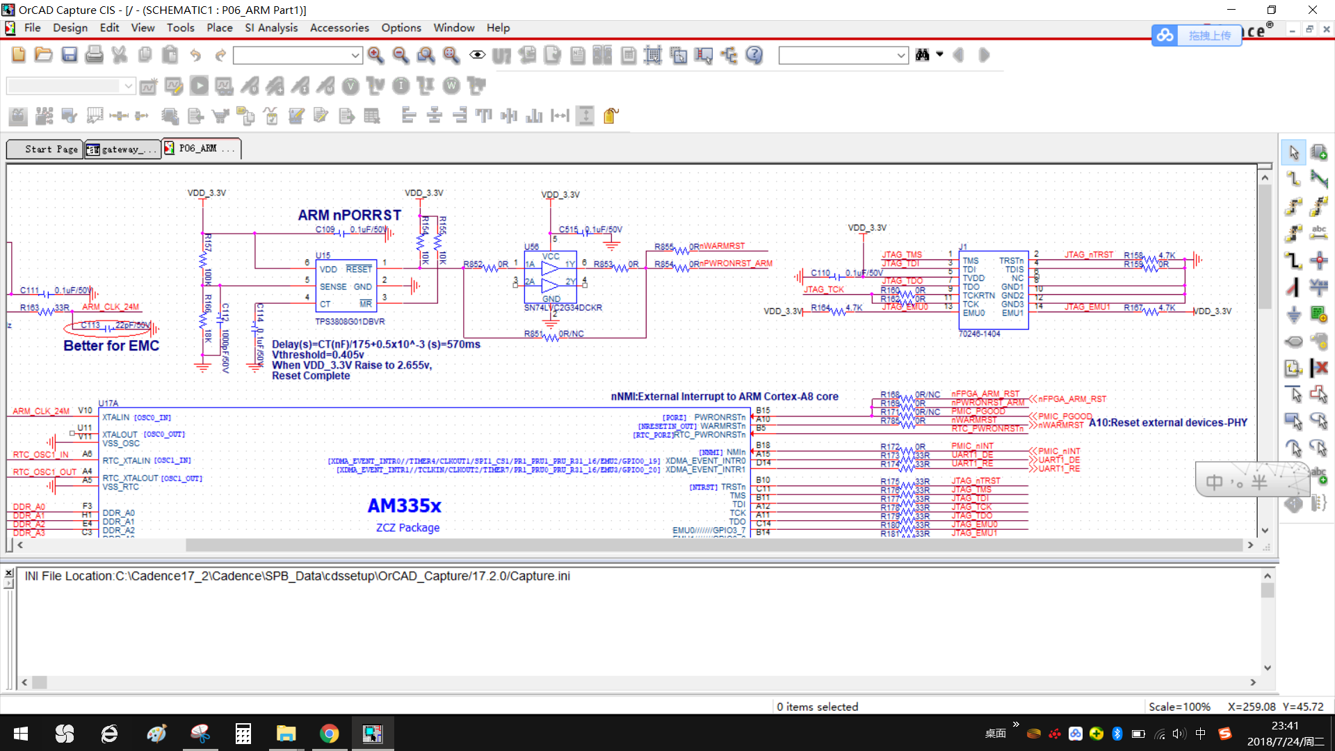

你好:
       设计中用到AM3352+TPS65217C组合,上电后发现AM33521无法正常启动,但上电后用镊子将AM3352的上电复位管理芯片TPS3808的第1脚(RESET)与第2脚(GND)短接一下,AM3352大概率能够启动,串口能打印出CCCC...信息,请问这是什么原因造成的?
另外:TPS65217各路输出电压正常,上电时序用示波器测试无明显异常。
  • 可能是RESET信号有效时间不够长。
  • 量一下复位的电平时间
  • 前几天确认了,reset时间是够的,有两个原因:一是我最初测试时将24MHz主时钟更换成了25MHz时钟,而Boot模式配置的上下拉电阻没有同时更改;二是用的AM3352的LCD接口用作与FPGA的GPMC接口,我在调试ARM时将FPGA的供电电源全部断开,这导致Boot模式配置的10K上拉电阻上电压不到2V,然后人为加大上拉电阻至1k(加大电阻后电压到2.5V左右)或是将FPGA供上电则上拉后电压接近3.3V。还有就是上电启动后串口无法打印CCCCC....信息,然后我手动复位AM3352后可以正常工作起来。
