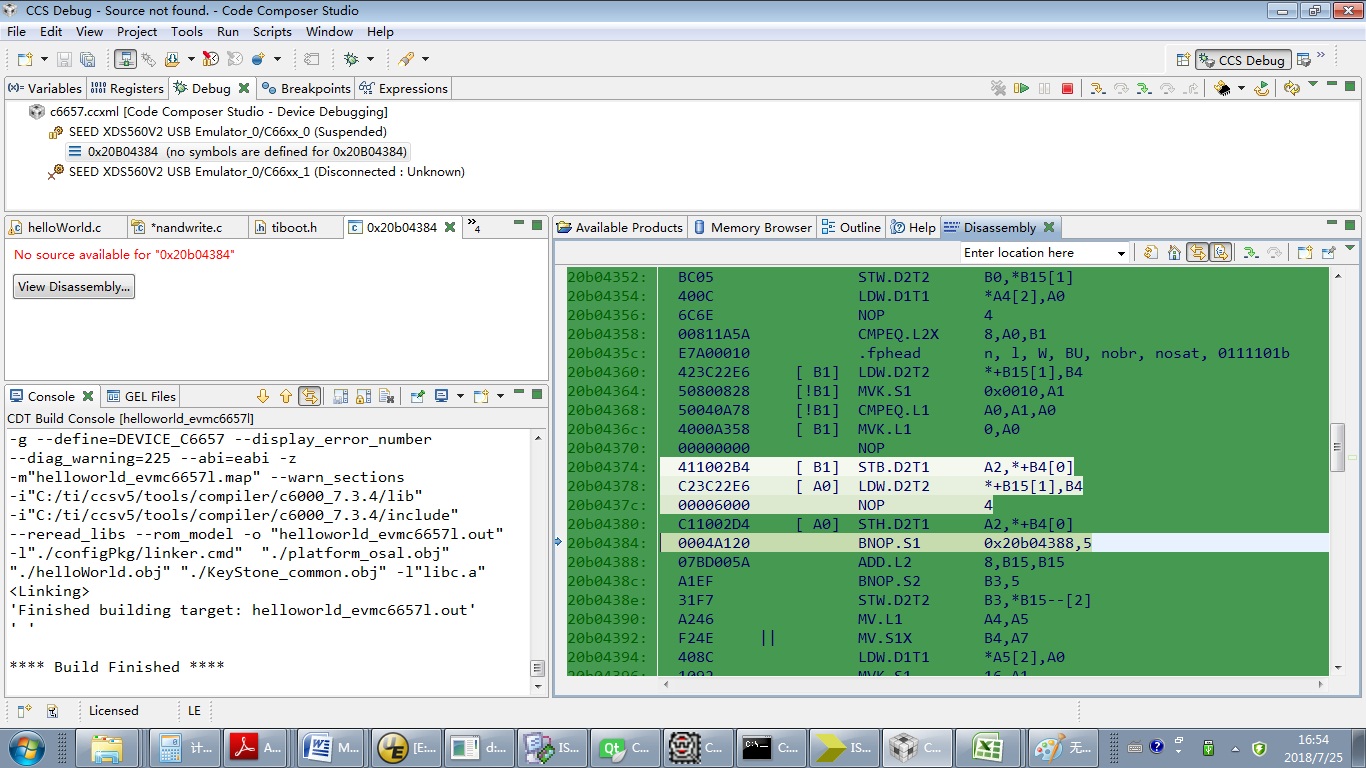

不带sysbios的加载成功,带sysbios按照例程添加了DDR Table,加载仍然失败。加载后停在如图位置:

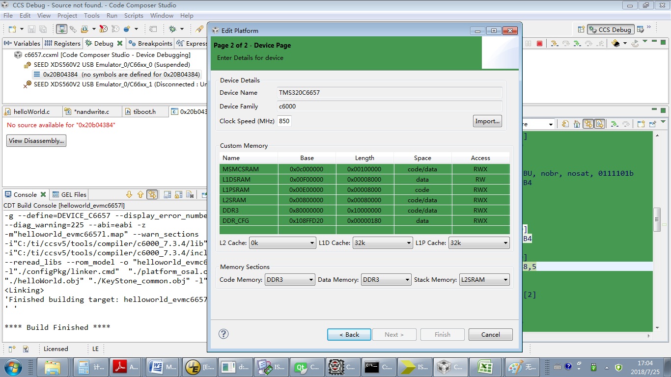

添加的段如图所示:

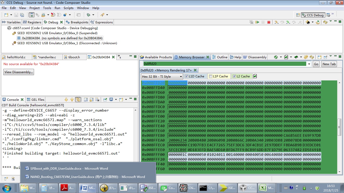

查看0x8ffd20中的数据为全零:
