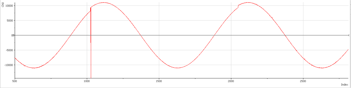

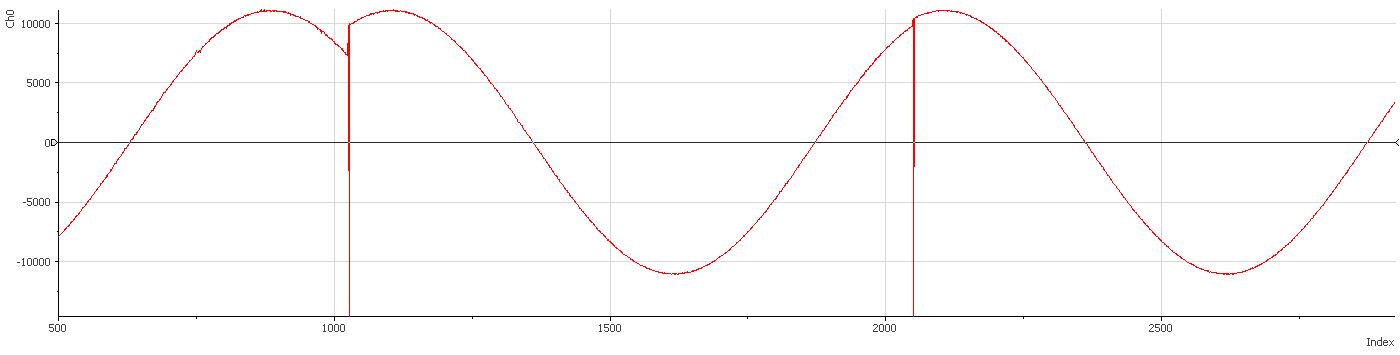

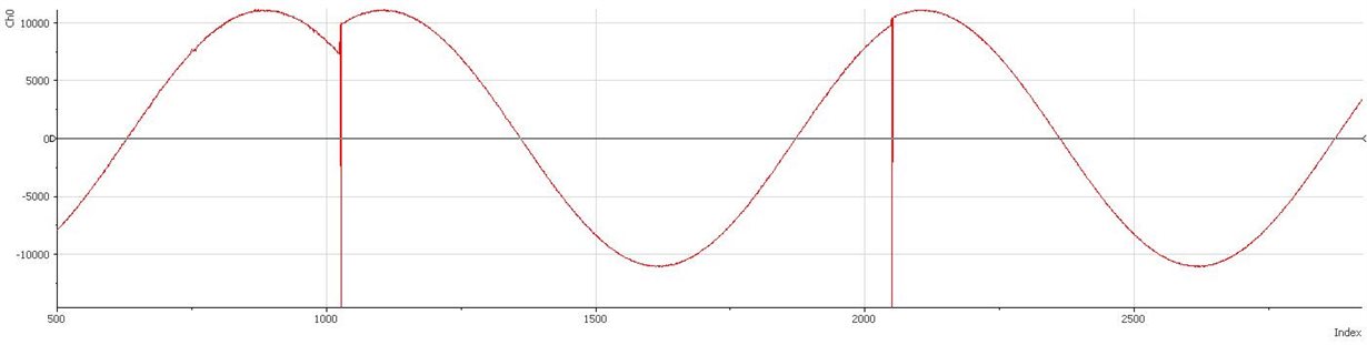

C6748利用EDMA3 ping-pong的方式来连续采集电压信号时,会在ping(pong)数组的起始处的明显地缺失了一个采样点的数据。
上面两幅图片就是ping(pong)数组内的部分数据波形。
我程序是将8通道ADS的数据全部采集到一个数组中,再在回调函数内将8通道的数据分别利用memcpy函数复制进ping(pong)数组中,通过稍作修改使ping(pong)数组可以连续存入数据,下面是我回调函数的程序,以及EDMA3的ParRam。
