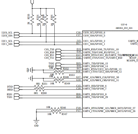

1引脚配置:
static struct pinmux_config d_can_gp_pin_mux[] = {
    {"uart0_ctsn.d_can1_tx", OMAP_MUX_MODE2 | AM33XX_PULL_ENBL},
    {"uart0_rtsn.d_can1_rx", OMAP_MUX_MODE2 | AM33XX_PIN_INPUT_PULLUP},
    {NULL, 0},
static struct pinmux_config d_can_ia_pin_mux[] = {
    {"uart0_rxd.d_can0_tx", OMAP_MUX_MODE2 | AM33XX_PULL_ENBL},
    {"uart0_txd.d_can0_rx", OMAP_MUX_MODE2 | AM33XX_PIN_INPUT_PULLUP},
    {NULL, 0},

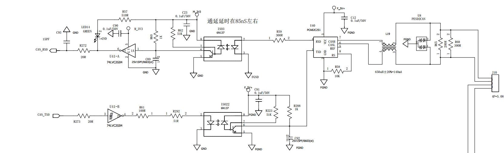

这个配置和我的电路图上是一样的如下.

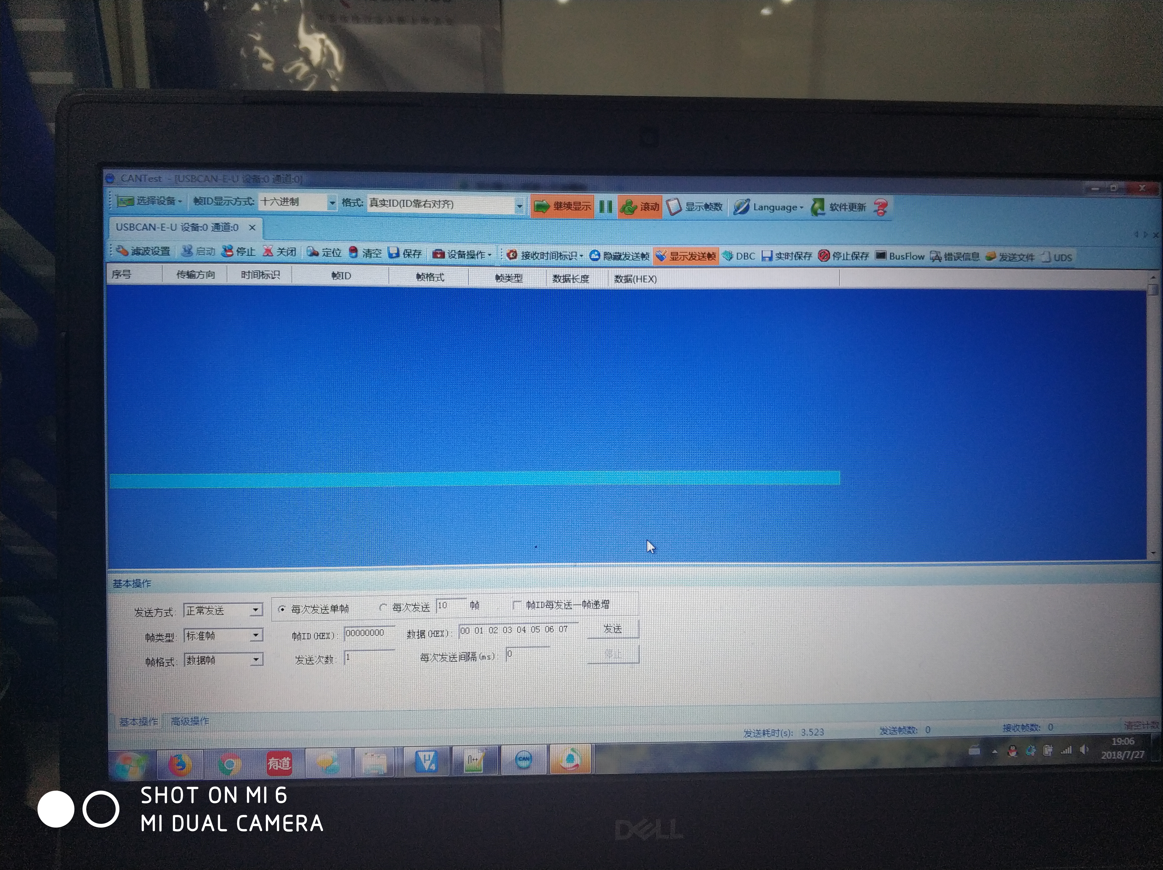

6.系统起机后.执行以下命令.
a. ip link set can0 type can bitrate 125000 triple-sampling on
同时,板子的can0口插上一个USBCAN-E-U.另一边USB插上电脑.并且打开测试软件.调好速度为125k.(此种方式在老的平台上(相对于AM335X平台)测试是正常的)

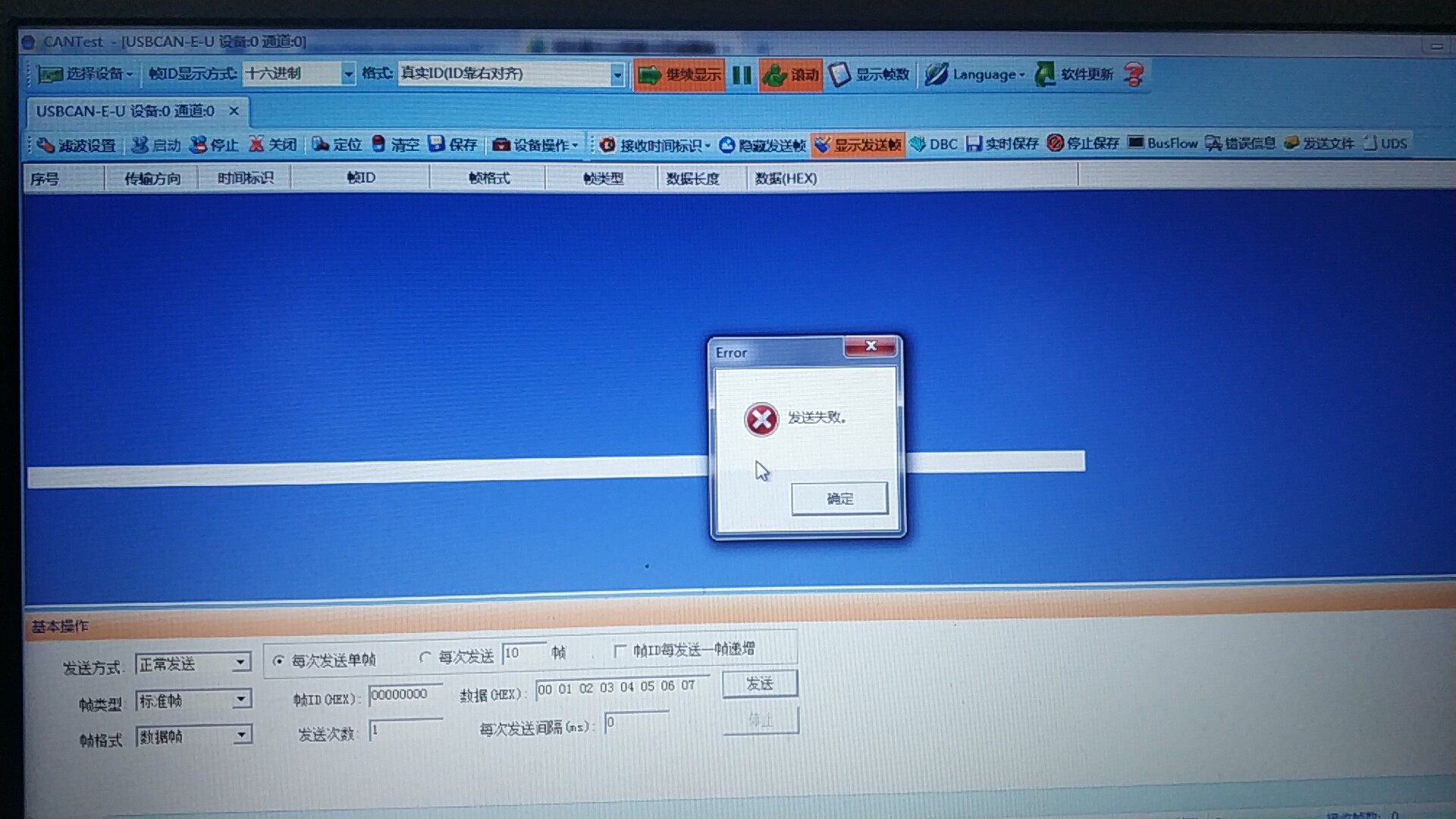

e.执行 cansend can0 -i 0x10 0x11 0x22 0x33 0x44 0x55 0x66 0x77 0x88.
得到如下信息:
root@am335x-evm:~# cansend can0 -i 0x10 0x11 0x22 0x33 0x44 0x55 0x66 0x77 0x88
interface = can0, family = 29, type = 3, proto = 1
实际上包根本没发出去.我用示波器.对地量CPU的 TXD引脚.时钟是高电平.同样,用CAN测试软件给板子发.也是发送失败.
f.再打开回环测试功能.再进行发包.有发有收.正常
麻烦大家给点意见.在下感激不尽.谢谢
