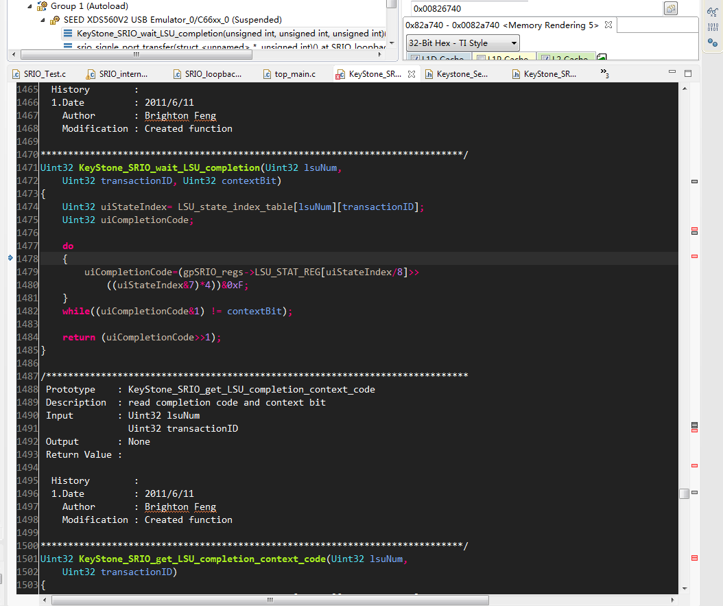

1:发现源地址和目的地址的数据不一致,目的地址的数据始终是刚开始初始化时的FFFFFFFF,说明SRIO并未完成数据传输,但是completion code = 0。
2:程序运行到LL2->LL2, SWRITE方式,128字节的发送尺寸,卡死在了等待LSU传输结束的函数里,如下图所示:
请问下这种情况会是硬件PCB走线之类的限制了运行速率么,这个仅是一个内部的环回测试就会因为速率原因导致失败,那后面和对端FPGA SRIO测试时是不是肯定不能用5G bps的线速率,只能降速了,有米有什么配置参数可以调整的保证5Gbps的,请专家指导下,谢谢
  • srio直连还是过交换机了,我过交换机测试,4片互联都是ok的,没遇到你的这个问题;
    修改点有:
    时钟,evm好像是312p5Mhz;
    4x还是2x,NO—LOOP的4X测试需要修改lane,默认的只有2x测试,
    还有id,如果你修改过id,另一端记得匹配
