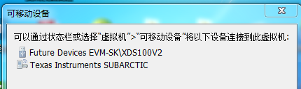

首先我想确认下SK的仿真器是XDS100V2还是XDS100V3? 然后该板卡的串口、USB口以及JTAG口都是通过一个microusb引出来的,那么我该如何选择哪一种?比如我想使用USB转串口,是不是这三种对应三种驱动,如果我电脑上存在多个对应驱动,我该如何选择使用哪一种?

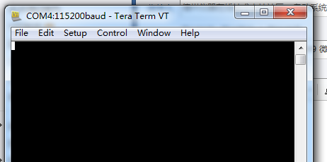

你在设备管理器里是否看到串口设备?
如果有,请问能否用putty等软件打开这个串口?
xp下没有。在win7 64位下重新安装相应64位版本驱动可以找到usb-serial设备,可是无法使用,资源管理器里只有XDS100设备,还是没有串口,你们TI工程师之前说这个miniUSB可以有三个功能,可是不知道如何使用?请发个官方指南吧,不胜感激!
AM3358 EVM sk板子跑的是linux3.2,想通过这个VCP把u-boot,kernel引导信息通过虚拟串口打印出来,可是一直无法使用?是不是这个USB转虚拟串口只能在虚拟机里面ubuntu minicom/xds100v2 CCS下使用?
这个装了驱动就ok了,没啥必要搞指南。
看上去,你还是驱动没有装正确,这里的驱动不是给ti的335x的,实际是给ftdi 1127这个片子的。
sddsdssd ssdsd 说:AM3358 EVM sk板子跑的是linux3.2,想通过这个VCP把u-boot,kernel引导信息通过虚拟串口打印出来,可是一直无法使用?是不是这个USB转虚拟串口只能在虚拟机里面ubuntu minicom/xds100v2 CCS下使用?
你说的vcp是指用usb虚拟串口,和这里的串口通过ftdi的片子转串口是两回事,建议你分别google下。
http://www.ftdichip.com/Drivers/VCP.htm
这里的driver我下过没有问题,就是在Windows下的driver
