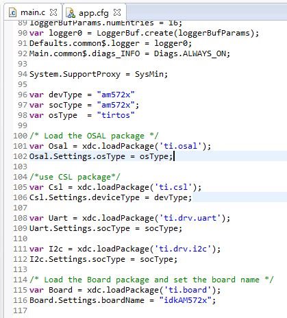

这个是配置正确的顺序,顺利编译

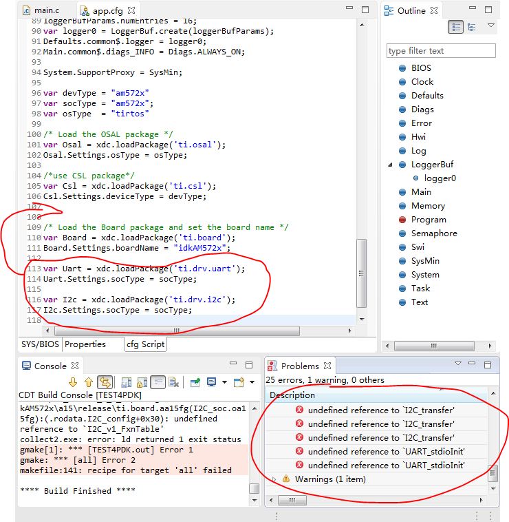

这是编译错误的顺序,编译错误
