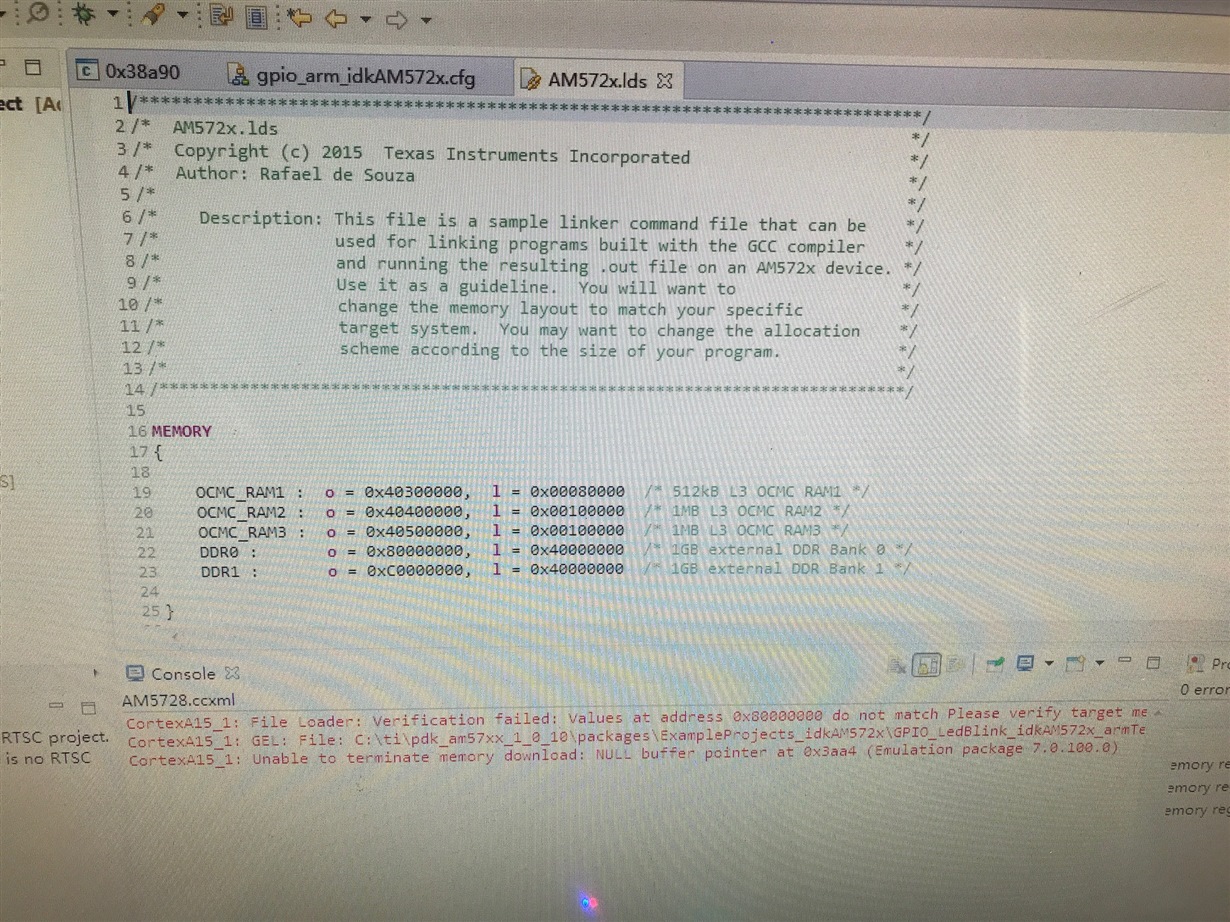

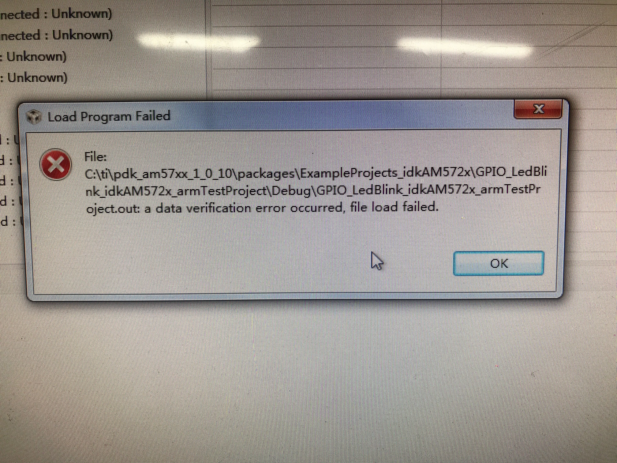

请教一个问题,idkAM572x评估板使用CCS v7进行Load Program时出现了错误,a data verification error occurred.file load failed.
CCS工程使用TI-RTOS SDK中pdk_am57xx的脚本自动创建的GPIO_LedBlink工程,(发现默认设置AM5728 RevA,由于开发板时AM5728B,于是修改了,不过和此问题无关),通过USB线缆连接idkAM572x评估板的USB_JTAG口,connect target成功,Reset CPU后Load Program跳出错误(A15_0、A15_1均一样)。
根据提示可能和内存分配有关,请问具体应该在哪里修改?
