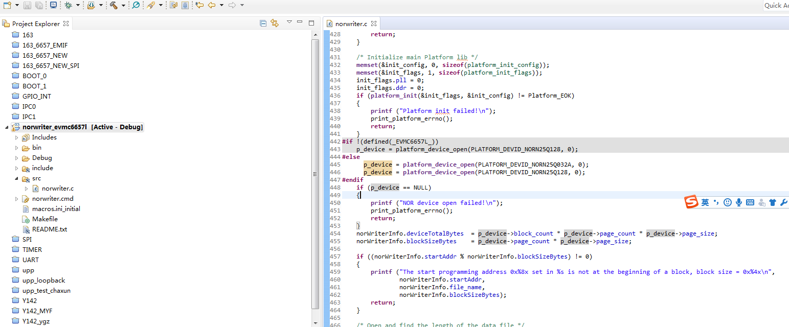

大家好 6657评估板上加载用的NOR flash-NORN25Q032A停产了 改用6678评估板上的NORN25Q128
加载的驱动要做作相应修改
导入mcsdk_2_01_02_06包里的norwriter_evmc6657l工程 简单修改后
往FLASH程序灌入程序时 提示:
NOR device open failed!
Returned platform error number is 12
谁遇到过这问题 给个答案啊!
  • 看了一下platform.h对error number is 12的定义,这个错误表示这个器件不支持
    #define PLATFORM_ERRNO_UNSUPPORTED 0x0000000c /**< Functionality not supported */
    看一下platform.c中platform_flash_open函数源码, if (deviceid == PLATFORM_DEVID_NORN25Q032A) 这里是否有做修并重新编译platform lib?

  • 我曾经把platform.c这个文件里的所有 PLATFORM_DEVID_NORN25Q032A都替换为PLATFORM_DEVID_NORN25Q128 也不行啊!
    关键是这个文件里好多部分都是阴影 表示不编译 你看下附件图片。
    另外你说的“重新编译platform lib” 是什么意思 如何编译重新编译platform lib?
    看附件图片 这个库包含在norwriter_evm c6657l这个工程里???
