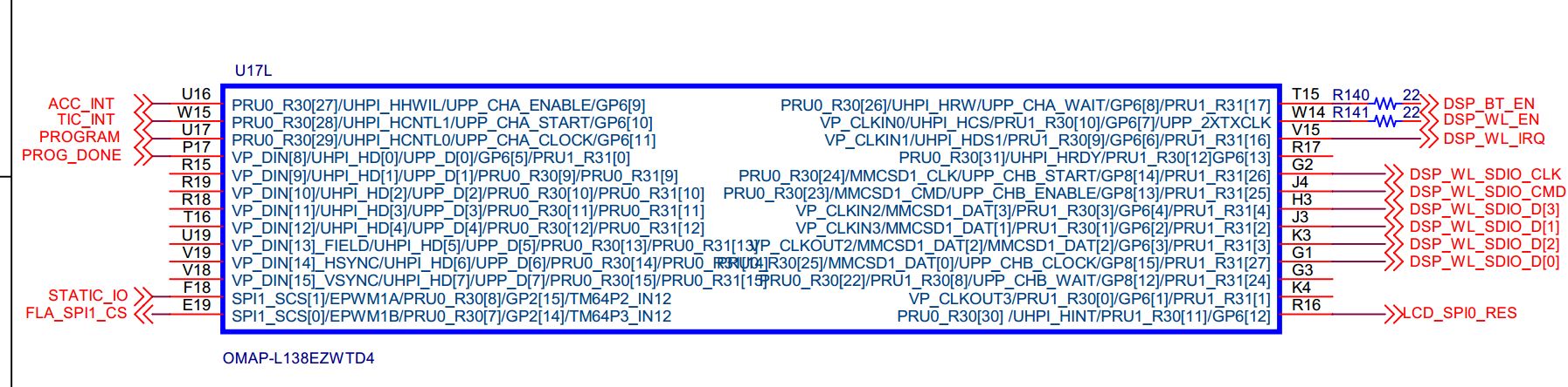

硬件:
GP6[9]供DSP使用,与FPGA进行通信
GP6其余引脚使用接蓝牙WIFI设备。SDIO接口
