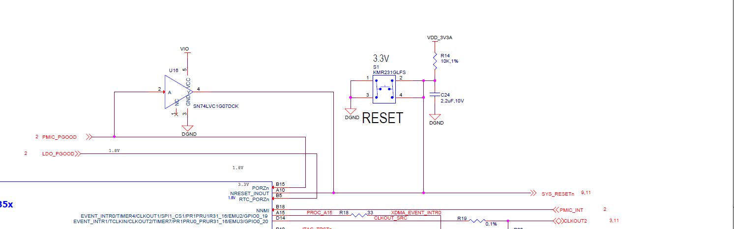

AM335X参考BBB板。
这里的PMIC_PGOOD的电平是多少V的
AM335X的B15与A10引脚的电平是与VDDSHV6,也就是3.3V电平相同的
而PMIC_PGOOD直接与B15连接,说明PMIC_PGOOD也是3.3V电平的,但是U16的缓冲驱动器芯片的电压却是VIO的,而VIO是1.8V电平的,通过U16连接到AM335X复位引脚后,又有3.3V的上拉接的按键,这里的U16的电平怎么会是1.8V的呢?

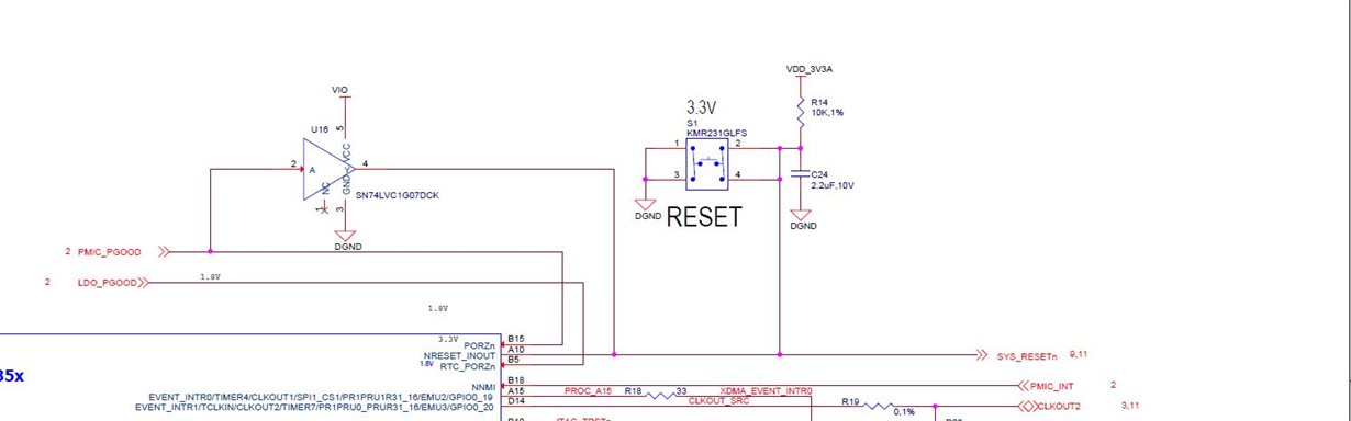

AM335X参考BBB板。
