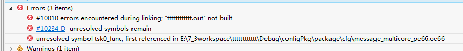

出现如下错误 tsk0_func 是.cfg文件里的配置的任务线程
谢谢你的回答 我已经找到了解决方法
在Void tsk0_func(UArg arg0, UArg arg1){} 前面加上extern "C" 就可以了
