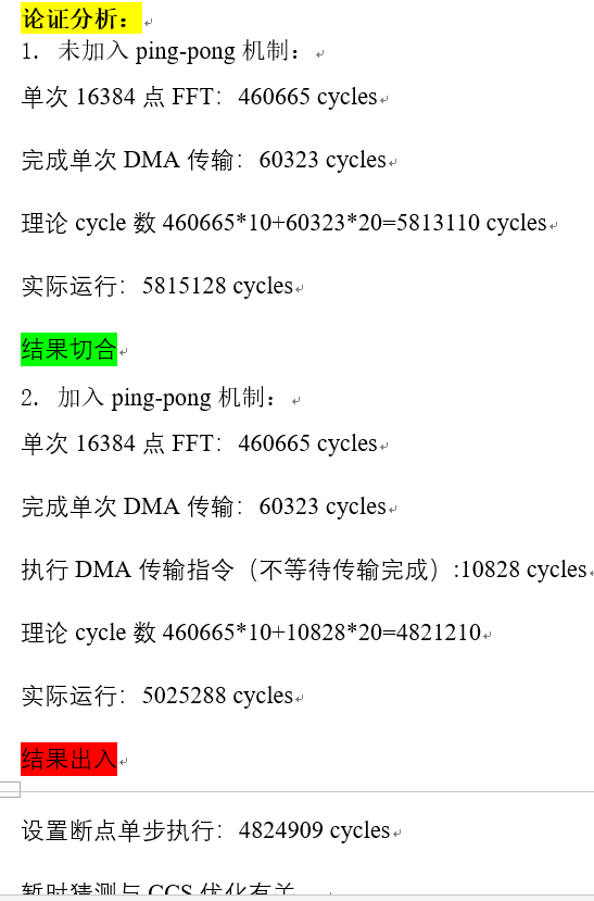

程序是用QDMA从DDR3传输10组数据至L2中进行10次16384点FFT计算。
优化等级设置-o3
FFT计算用的是dsplib库的DSPF_sp_fftSPxSP函数
请问各位TI工程师们,为什么我每一个程序行设置断点一步步执行完成的cycle数和理论一致,不设断点直接跑的cycle比理论多了20W。
