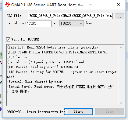

       我手头有一款c6748带E的加密芯片,目前需要把我的程序进行加密。之前wiki的用户手册看了一些,基本流程差不多弄懂了,但有几个地方不太明白。
       第一是ini文件,这个文件应该完全按照我的gel文件的配置把PLL1、PLL1、DDR的起始位置都进行配置,我对了一遍基本都一致?
       第二个是串口工具,因为给head加密和jtag解锁都需要,所以很重要。我把DSP一个串口接出来连到pc,按照手册指导。但是文件一直没法连接,停在bootme这个阶段。
      我想问连接串口前,dsp需要先烧录一个带串口x启动的程序吗?还是其他地方软件或者硬件需要再操作一下?
  • 串口工具是烧写一个代码来解锁JTAG。
    在带电情况下,复位芯片,如果还是收不到正确的“BOOTME”,检查BOOTMODE 设置,串口终端波特率 等数设置,串口线连接方式。
  • 谢谢,你说的那些我之前检查过了,我的boot模式是已经设置为uart启动的,启动应该没有问题。按照网上搜索的,从uart启动后应该是会跳转到一个地址,然后有如下操作,但是我跳转到一个地址后等待一个时间就失败了,而且跳转的地址好像也和网上说的不一样。
  • yu tao3 说:
    这说明你的串口有问题,这一步对于加密与非加密芯片都是一样的,只要boot mode设对了,上板子上电或复位后,用任何串口工具都能收到boot me。
  • 今天让硬件检查了一下,确实一个boot引脚虚焊了,但是现在出现新的问题,找到串口以后会报一个“invaild BOOTME”
  •   我建议用其它的串口工具抓一下DSP送上来的串口数据。遇到过的情况是有的用户板子送出的BOOTME前多一个数据,因为数据线没上拉的问题。
