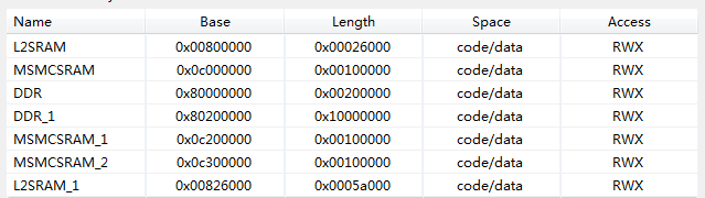

c6678 VLFFT例程L2SRAM的内存非配问题
原例程的存储空间分配如下,L2分成了两部分,一部分是L2SRAM,另一部分是L2SRAM_1,此时运行会提示.const所在段L2SRAM太小,内存段分配太小,应扩大L2SRAM的大小。可是为提高运行速度,程序中是将数据搬移到L2中运算的,这一部分数据存放在L2SRAM_1里面,所需大小是0x5a000B,鉴于L2的大小为512KB,即0x80000B,也就是说余下的L2的空间只有0x26000B。所以我觉得这里存在矛盾啊,究竟该如何分配内存?查看网络资料都说要扩大L2SRAM的空间,可是压根没有空间可以扩大了呀?请教各位大神这该如何解决?
