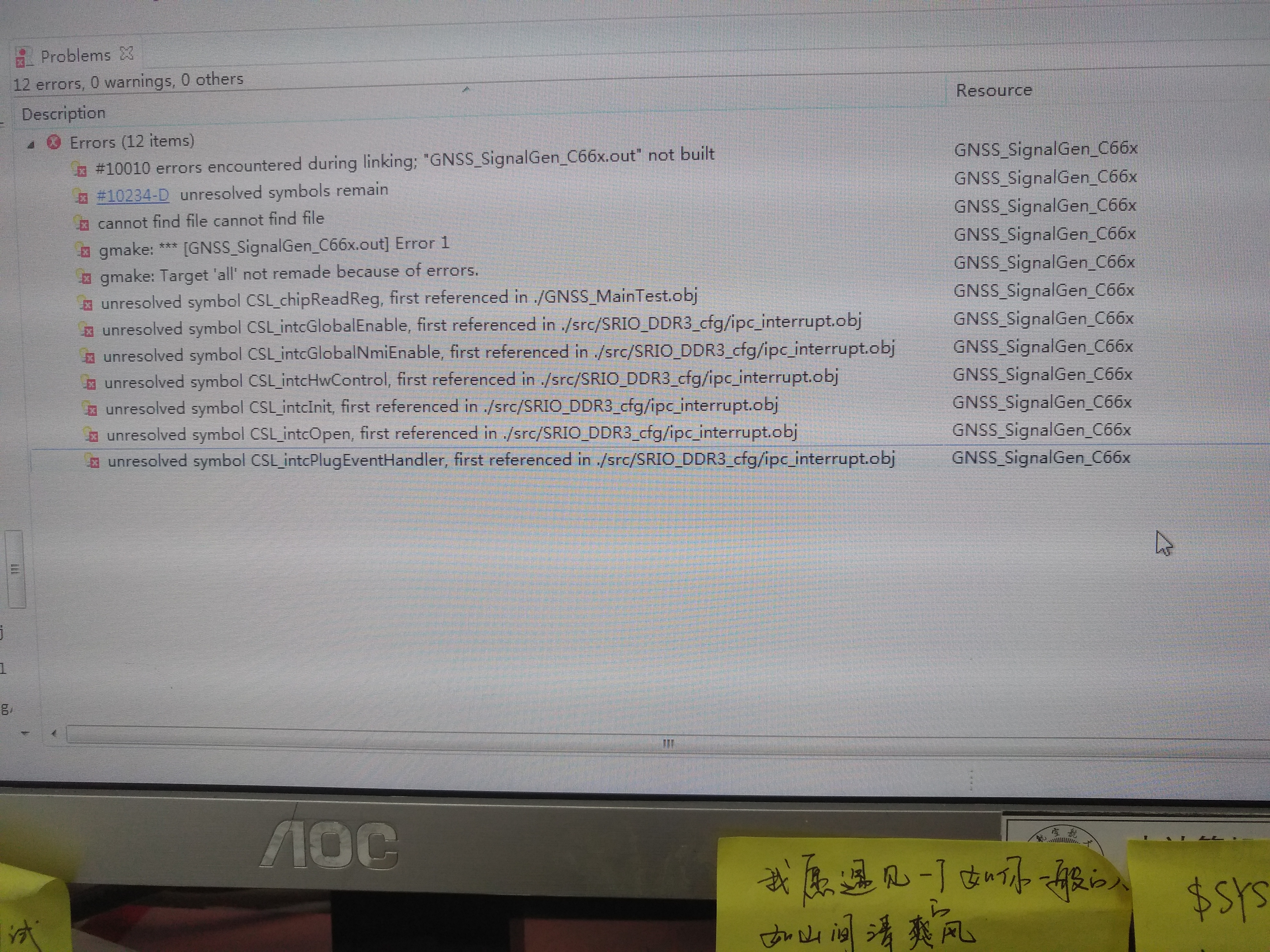

这个只是库所在的路径,CSL lib:ti.csl.ae66e和ti.csl.intc.ae66e库要用上面框里的include library file添加
