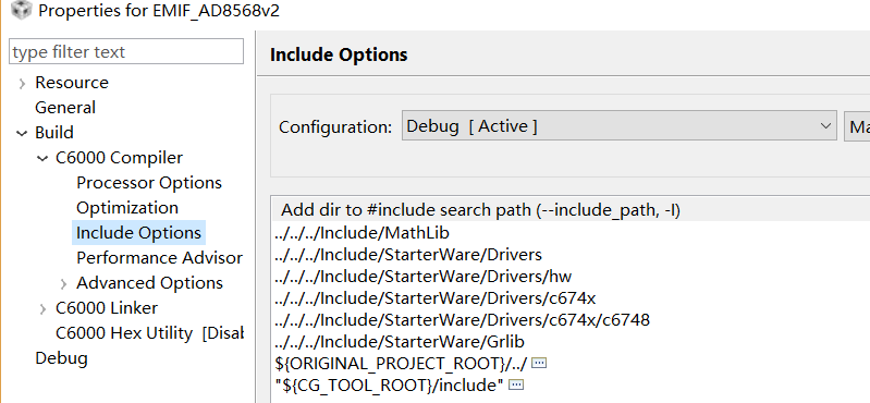

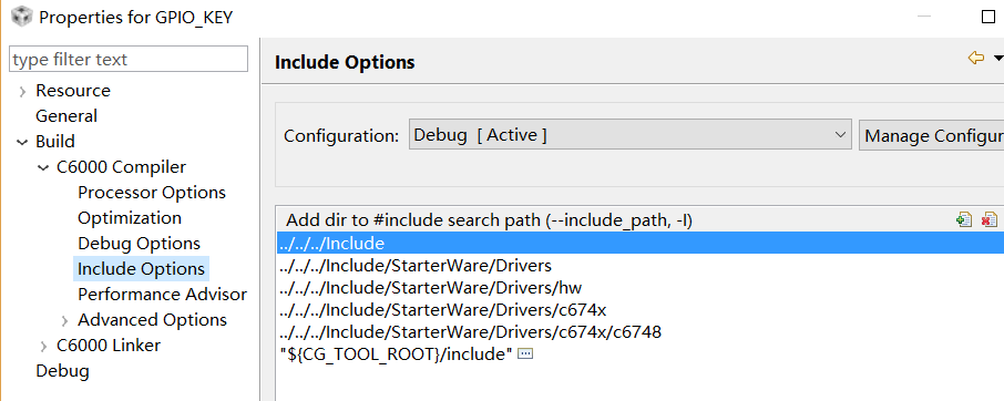

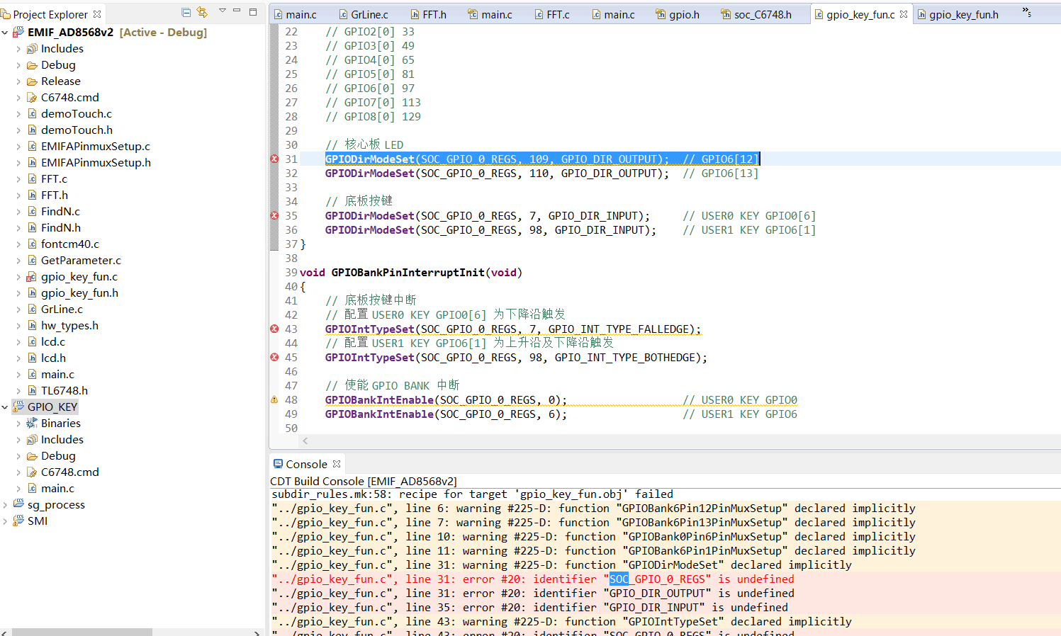

  有两个CCS工程,一个较复杂(战且称为A),另一个较为简单(实现单一功能成为B),我想在A里面调用B的功能,所以就在A里面包含了B的函数和数据,在A工程的property里面的编译路径下面包含了的B所有包含文件路径,但是编译A工程的时候报错有个变量没定义,但是那个变量所在的.h文件在A中已经被我包含了啊。为什么编译B工程就不报错,编译A工程就报错呢。并且两个工程都是在一个文件夹瞎的,所以包含相同路径,应该效果是一样的
