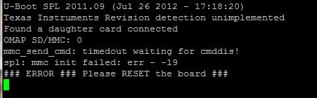

am335x usb启动的bug什么时候解决?
该bug出现在如果host是windows系统的话,rom boot启动的时候,pc端应该应该安装该usb的驱动,但是却出现设备“SUBARCTIC”无法安装驱动的问题。
并且ti的技术支持在以下链接的回答中承认其是一个bug。
e2e.ti.com/.../202483.aspx
现在我们正在评估am335x作为新产品的平台,预想的启动方式是用usb0优先启动,其实就是为了刷新固件,然后平时就从其他存储设备启动。而且要方便用户更新固件,不可能叫用户在Linux去操作的这个过程,所以。。。
所以现在最想知道,什么时候能修复这个bug,或者已经修复?有什么解决方法?
