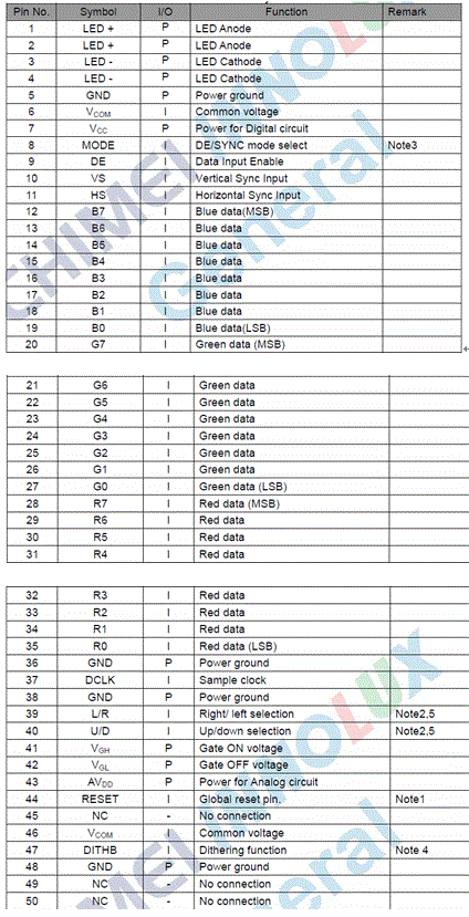

請問AM335X是否支援如下50Pin的LCD呢?
