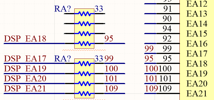

TMS320C6713B PQFP封装的管脚顺序问题
Other Parts Discussed in Thread: TMS320C6713B
TMS320C6713B PQFP封装的地址线的增长顺序和管脚的增长顺序是不一致的。如图,EA17~EA19 的顺序依次是pin99,pin95,pin100,pin101。在绘制PCB的时候,如果完全按照地址线的顺序连接管脚匹配的排阻,就会出现地址线交叉的现象。为了让物理管脚能够按照顺序平行连接排阻,我能想到的方法是绘制原理图的时候手动对连入排阻的地址线进行交叉排序,如下图所示。但是这样绘制的原理图非常丑陋。不知道各位专家是否有其他更好的解决方法?另外,为什么这款芯片的地址线分配和物理管脚顺序不一致呢?
