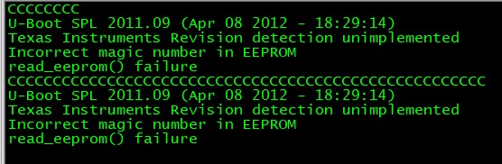

按照板子的说明书上接线,启动设备后出现的数据是如图所示,测试的数据结果基本上说明是芯片提供的数据不对,猜测是不是因为图片中标注的没有焊接芯片导致的

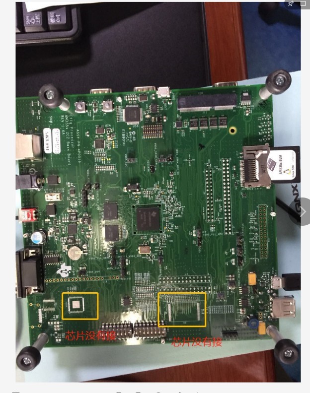

板子的实物图
