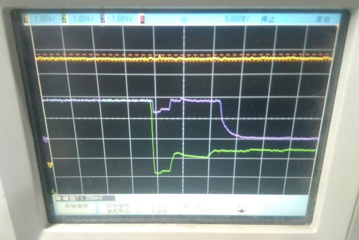

目前我们在用AM3358和TPS65217时遇到一个问题,原理图如下:
每隔几个小时,AM3358就自动重启,使用示波器观测波形VDD_5V(绿色),INPUT_5V(黄色),PMIC_POWER_EN(紫色),如下图:
放大看:
INPUT_5V(黄色)很平稳,但是VDD_5V(绿色)跌落了,然后PMIC_POWER_EN(紫色)也跟着跌落。
接着测VDD_5V(绿色),nRESET(黄色),PMIC_POWER_EN(紫色),如下图:
可以看到nRESET(黄色)跌落了1V左右,但是还有3点多V,没有到低电平电位。
请问以上能分析出是什么原因导致的TPS65217输出电压跌落吗?
