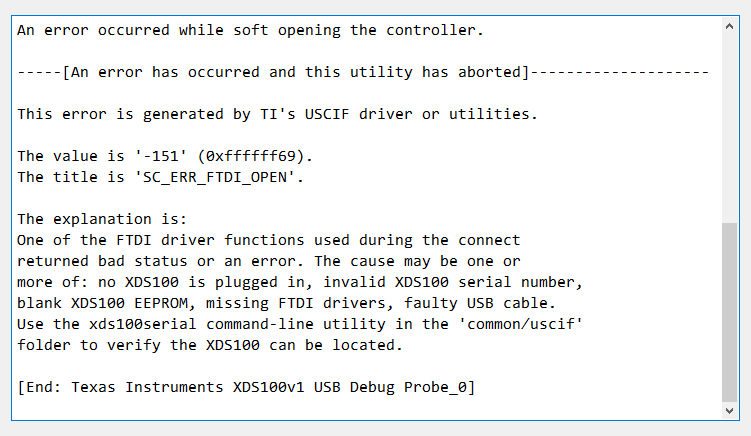

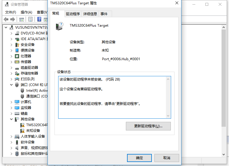

2.使用CCS连接开发板时报错,ccxml文件是和之前使用的C6657时一样配置的(修改了gel文件),之前连接C6657没有问题。如图,
是驱动没有正确安装吗?
