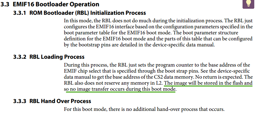

KeyStone DSP Bootloader ( sprugy5c ) 文档疑问
在sprugy5c  第24页 3.3.2有如下内容,请问画绿线部分如何理解?bootloader的过程不是将外部FLASH中的代码搬移到片内存储器然后执行吗,为什么画绿线的部分显示没有代码搬移?这种模式究竟是怎么用的呢?
