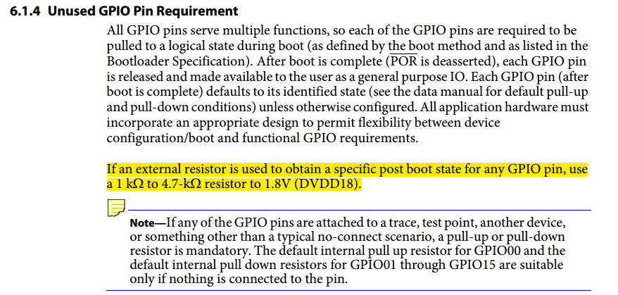

Hardware Design User Guide ror KeyStone I Device ( SPRABI2C) 如何理解?
Hardware Design User Guide 59页,下面标黄的内容如何理解,为什么要接到1.8V?这与配置方式不会矛盾吗?如果配置需要下拉怎么办?

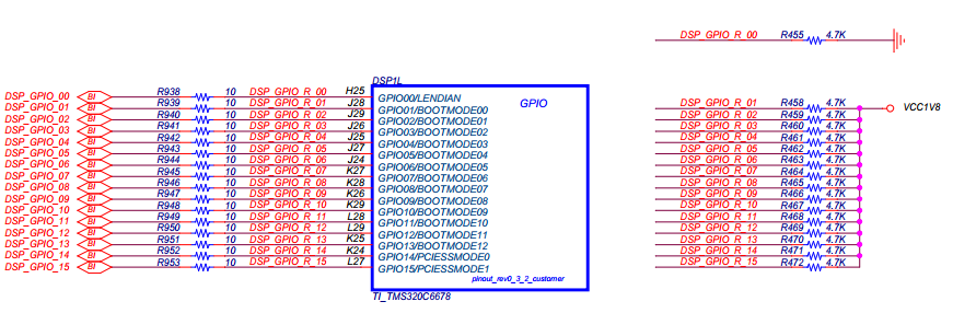

在6678EVM中也有这样的设计,见下面电路截图,请问TI工程师,这是出于什么考虑的? KeyStone I Device ( SPRABI2C)
