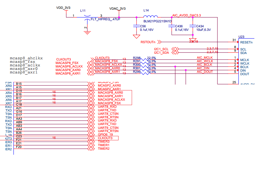

各位大神:
    自己按照x15 画的板子,音频接口只是采用mcasp8, 设备树 该怎么写?
x15设备 接的是clkout2  自己是接clkout3 , 可是在时钟定义里面 找不到 clkout3 。。。。。
