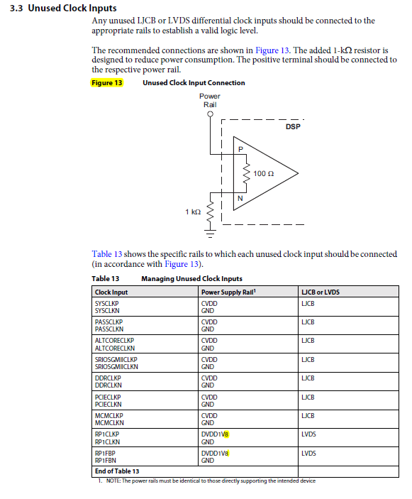

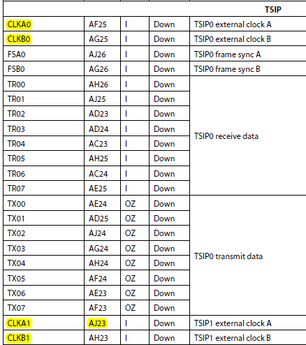

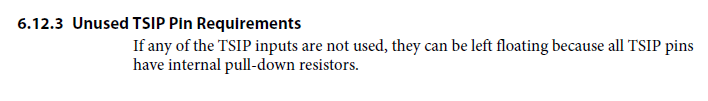

请问 6672datasheet (sprs708e) 第54页,table2-26 CLKA0/1,CLKB0/1, 见下图, 这几个引脚在tisp功能不使用时如何连接?
我参考了文档sprabi2c, 第79页6.12.3 (文档写的是要悬空)及第36页 3.3(文档写的是上拉),还是没有弄清,这些引脚需要上拉到哪个电压轨,是否需要上拉电阻?或者悬空就行了?
