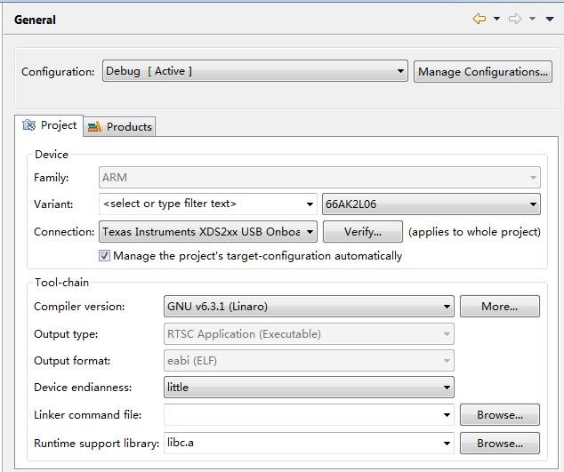

          我是使用的评估板是 66AK2L06 , 要在 ARM上写程序, 建立工程如下图:
 现在的问题是 , 在 Platform 选项中 没有66AK2L06, 这是哪不对?

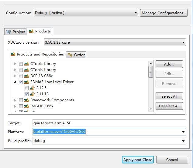

  • 老师好,我选用ti.platforms.evmTCI6630K2L, 编译后 出现错误:Unsupported device!
    错误出现在文件:C:\TI\bios_6_41_00_26\packages\ti\sysbios\family\arm\Settings.xs
    然后,在该文件内发现 没有设备 evmTCI6630K2L, 老师,这之后该怎么办呢?
    settings.xs 中与 cortexa15 有关的内容:
      "ti.catalog.arm.cortexa15": { "DRA7XX","OMAP5430", "TCI6636K2H"}
    deviceTable["ti.catalog.arm.cortexa15"]["Vayu"] = deviceTable["ti.catalog.arm.cortexa15"]["DRA7XX"];
    deviceTable["ti.catalog.arm.cortexa15"]["TCI66AK2G02"] = deviceTable["ti.catalog.arm.cortexa15"]["TCI6636K2H"];
