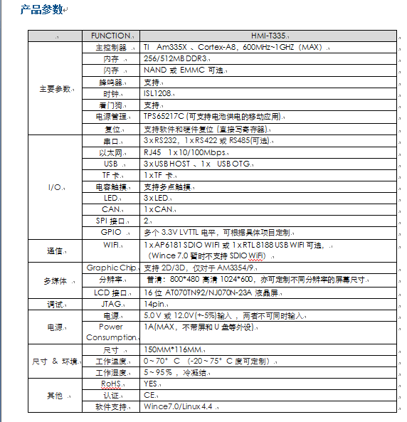

采用TI公司Cortex-A8 AM335X作为主控,运行速度高达1GHZ,工业级处理器,工作稳定可靠。
启动媒介可选EMMC或NAND,Wince7.0从上电到出现应用程序可在15秒内完成。
整体采用AM335x(CoM-T335 v1.1)核心模块实现,便于快速定制,最快可一个月实现应用。
可提供Wince 7.0和linux 4.4两套操作系统,提供大量的应用源代码,例如:wince 7.0可提供C++、C#等例子,Linux例子程序有中文操作、串口操作、CAN  BUS通信等...
实现稳定的电容屏多点触控,让操作更流畅。
支持高清和普清两款液晶屏,分辨率分别是1024*600和800*480, 客户可以随意选择,亦可定制不同款液晶屏。
引出JTAG接口,可直接仿真单任务程序,让客户快速调试。
整个系统可根据用户要求可随意变换主板结构,可快速实现应用,如需定制,可联系email:info@embedall.com。
15年项目应用定制经验,让客户更放心,更省心。
简要介绍

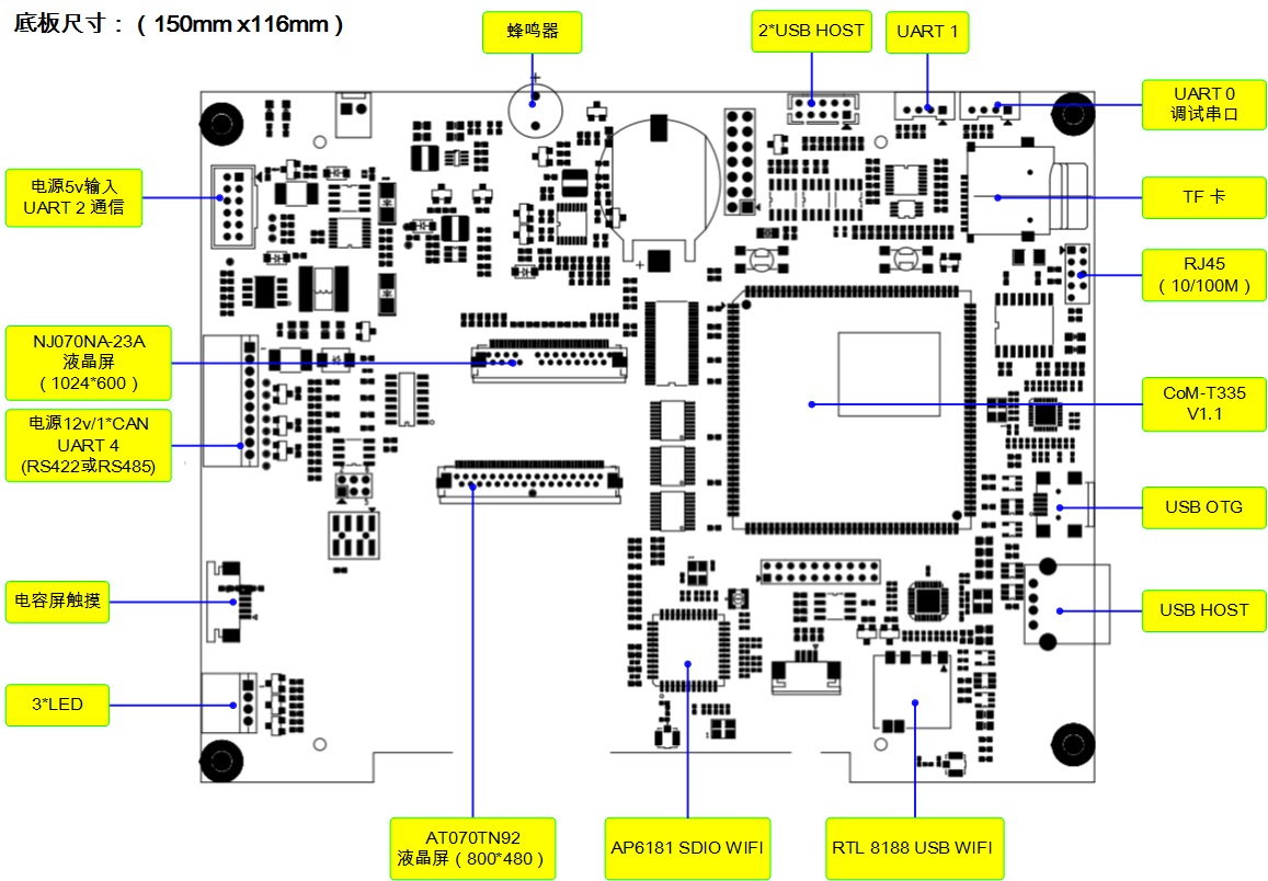

HMI-T335是基于AM335x(CoM-T335v1.1)核心模块的人机界面(可定制宽温)工控主板,稳定运行Wince7.0或Linux4.4系统。支持4串口(3路RS232、1路RS422或RS485)、CAN总线、电容屏多点触摸、WIFI、JTAG、百兆以太网等。可以广泛用于控制现场、路桥控制收费系统、医疗仪器、POS柜台收银机、数控机床、环境保护监测等领域。
CoM-T335v1.1工控模块产品集成了 ARM Cortex-A8 1GHz(MAX) TI AM335X 处理器,稳定运行Wince 7.0 和Linux 4.4。 CoM-T335v1.1提供了3.3V I/O接口,可定制宽温的工业组件,运行于条件恶劣的工业现场!
