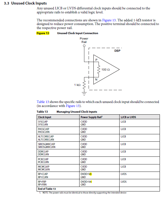

Unused clock inputs 需要接上拉电阻吗?还是直接连到相应电压轨就行?
请问下图 Figure 13 , P端直接联到电源就行吗?是否需要串电阻?
