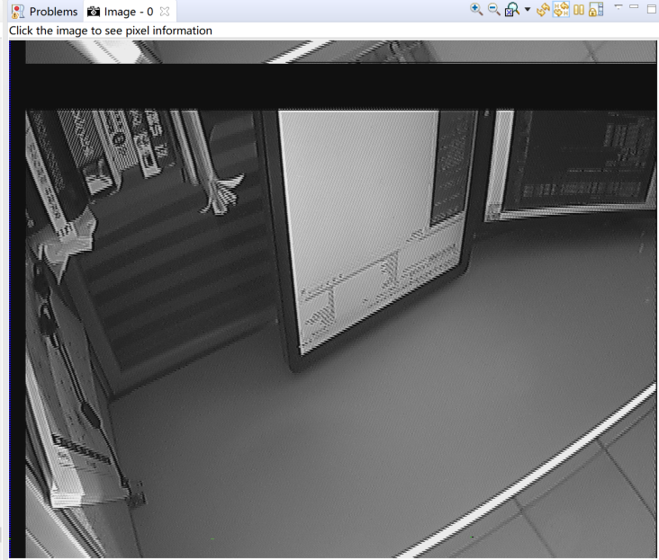

DM6437 vpfe读摄像头视频,在CCS image analyer显示图像乱序
Other Parts Discussed in Thread: TVP5146
1.首先图片如下,没有从第一行开始显示
2.我在vpfe_init配置中使用了中断,只有在设置VPFE_CCDC_VDINT     = 0x01030000; //0x0103=258=576/2-5的时候才触发中断,设置代码如下:

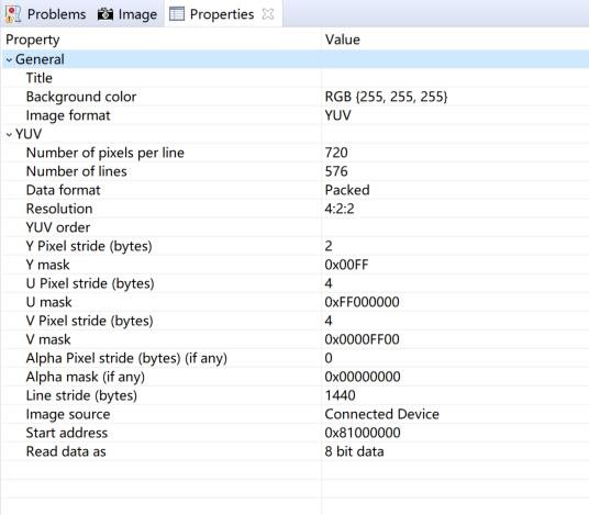

3.image analyzer的设置为
4.摄像头标清,loopback程序中设置tvp5146模式为COMPONENT_IN,NTSC,请问我该怎么更改设置才能让图片显示正常呢?
