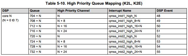

评估板: 66AK2L06     软件:CCS8      代码在ARM Cortex-A15上
在将基于DSP的FFTC程序(fftcMCK2LC66BiosExampleProject)移植到ARM Cortex-A15上时,遇到了问题:
对于下边的这段程序:
myQNum      =   712;
accChanNum  =   FFTC_RX_ACC_CHANNEL_NUM;
rxCfg.cppiRxQNum                        =   myQNum;
rxCfg.bUseInterrupts                    =   1;
rxCfg.bManageAccumList                  =   1; /* Let driver do the ISR/Accum handling */
rxCfg.accumCfg.drvCfg.bEnablePacing     =   0;
rxCfg.accumCfg.drvCfg.intThreshold      =   1;
rxCfg.accumCfg.drvCfg.accChannelNum     =   accChanNum;
rxCfg.bBlockOnResult                    =   1;
当选择驱动程序管理累加器列表和ISR时(即:rxCfg.bManageAccumList=1;),在DSP中,高优先级队列 和 累加器通道有如下表。
那么在 ARM Cortex-A15上,优先级队列和累加器通道该如何选择? 有没有像上方的表格可以参考?
