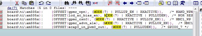

  • mode 7是gpio的模式,在am335x的mux.c文件里,搜mode(7),发现只有极少数io被配置成gpio。
    但是整个bank0却又能实实在在地进行操作,而其他却不行。
    这是你说的pin mux吗?

    目前来说,我们都觉得导致卡死的原因有可能是操作了非gpio模式的io口。
    下面是一个例子:
    被设置为function模式的gpio0管脚:
    可以清楚看到,mii接口的管脚模式都是function模式,但是,就像我之前说了一样,在我u-boot中是可以对整个gpio0进行读写操作的。
