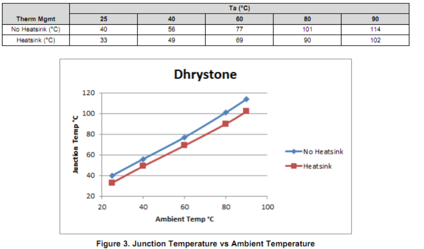

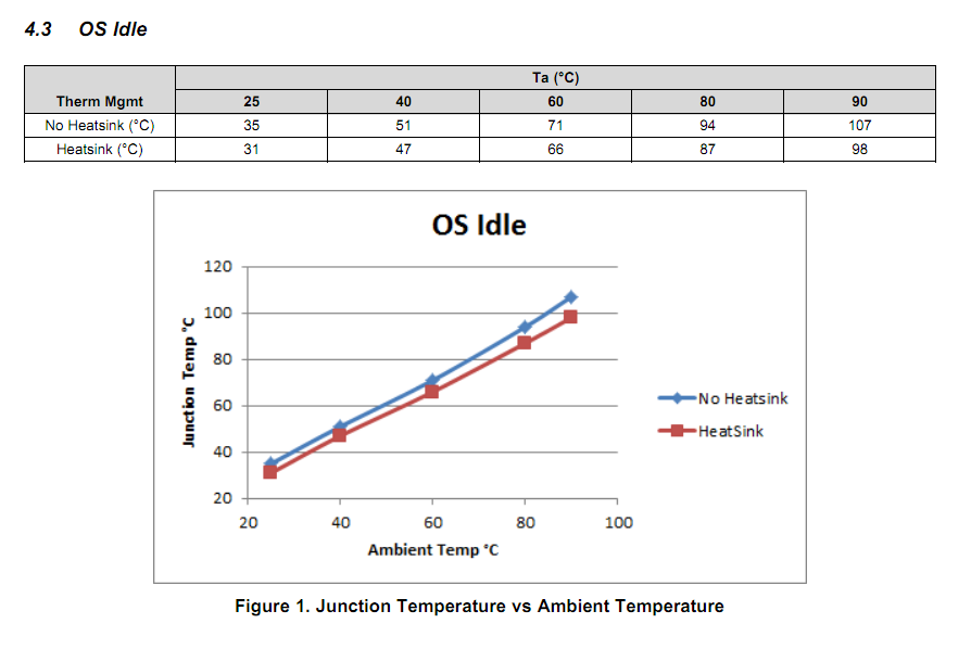

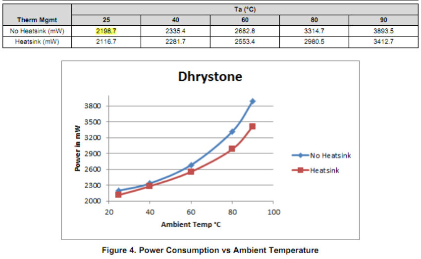

我们参考TI AM5708 参考板设计了一块核心板(主要器件有eMMC,2xDDR3,PMIC) 与一块底板,板子上电时序正常,且功能正常,在调试过程中,时间大概上电后十分钟后,进行HDMI视频输出测试,播放一个1080p的视频,在没有散热片的情况下,AM5708温度超过105℃,热关断。查看AM5708相关的功耗测试文档,文档中描述数据是在上电后5分钟后测试得到的数据。那么仍使用sdk Linux V04.03版本,只加载LED驱动程序来模拟idle状态,测试发现5分钟后的温度去到79000(79℃),继续观察,AM5708在没有Idl状态保持10℃/5分钟的温升速度,半个小时后稳定在95-100℃。
目前的困惑与问题:
1、TI文档:AM570x Thermal Considerations的测试数据方法是否是5分钟后的数据?
2、温升与功耗偏大,是否跟SDK版本存在较大联系?04.03较04.02有什么较大的改变?
3、目前我测试的温升跟功耗较大是AM5708本身结构散热问题,还是跟我设计有关?(目前底板外设设计主要有1xLCD 16BIT,HDMI,2xPRU MII,1xRGMII, USB 3.0 HUB ,USB 2.0, PCIe GEN2 x1,2xDCAN,与串口。理论上原理图设计应该不影响此功耗问题)
