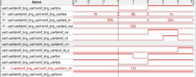

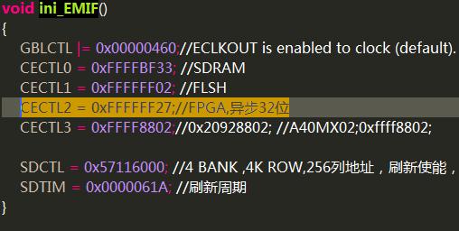

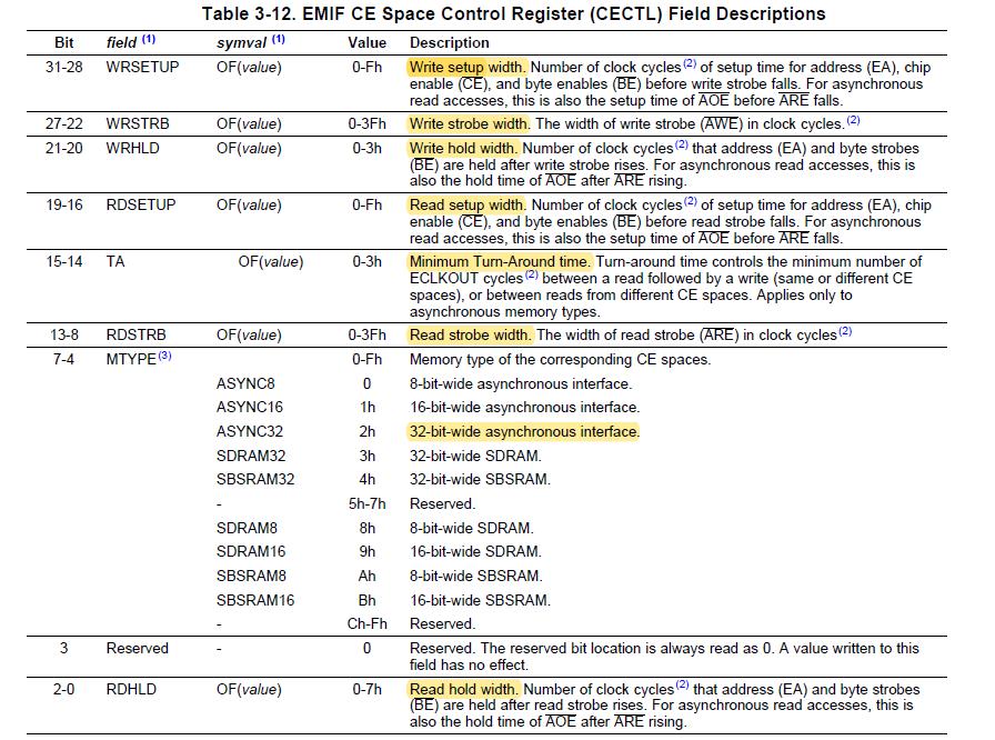

配置C6713的emif,EMIF输入时钟是FPGA提供的100M,使其CE2接FPGA,设置模式是异步32位,配置读写的setup,strobe,hold全是最大值,为什么用Quartus II抓出来的信号显示CE选通时间只有1~2个时钟周期?
DSP这边的配置:
Quartus II抓的时序图
请问我的DSP配置哪里还可能有问题?
