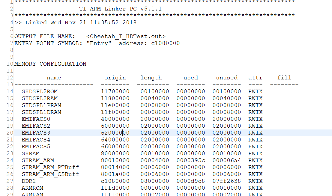

就是进入不了正常的测试程序.我查看了测试程序的MAP.
这个测试程序的入口也是正确的地址.与UBL打印的地址也是一样的,为什么没有启动呢?请各位大神指点迷津啊,小弟不胜感激啊!

  • 感谢您的答复,我现在把他的system_config.lib去掉,将init.asm文件加入工程,在CMD文件将.init : {
    system_config.lib<init.obj> (.text)
    } load 这句话改为.text:Entry > 0xC1080000,但是MAP分配的地址就是随机的,
    map如下:
    cmd文件如下:
    init.asm
    不知道是不是由于.text:Entry > 0xC1080000这样写有什么不妥?其实我就是不想用标准lib,我想自己在init,asm文件里做些操作.但是我又没办法将Entry指定到固定地址.
