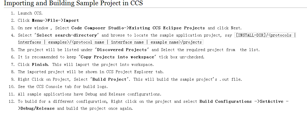

求助,ethercat_slave_demo关于am3359 和ti RTOS!!!

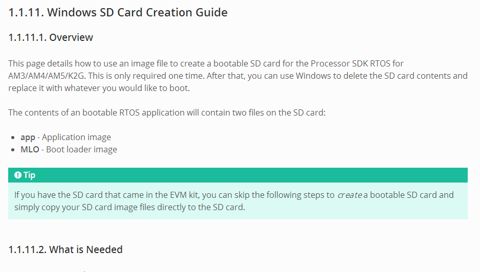

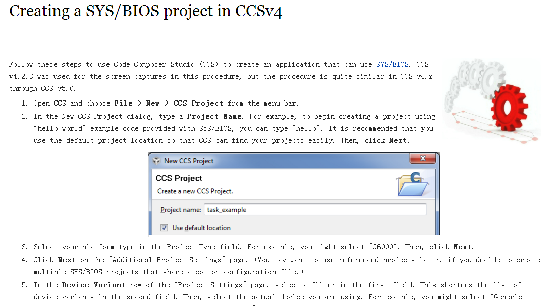

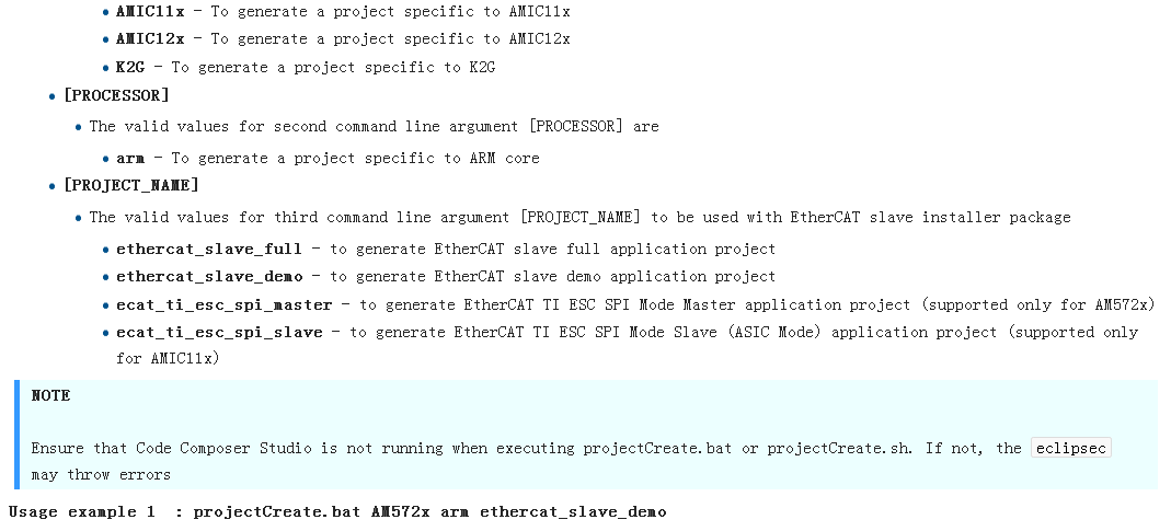

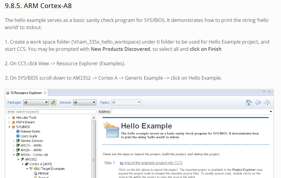

用的3359 ice v2的板子,想在板子上通过ti RTOS跑ethercat_slave_demo和其他自己开发的程序。通过Processor SDK RTOS这篇文档创建的SD卡,由PRU ICSS EtherCAT这篇文单介绍的方法生成例程并通过ccs编译出app文件。有几个疑问:第一,将该app文件拷贝到SD卡中替换SD卡中的app,SD卡中只有MLO和app两个文件,可以成功启动,那这是个裸机例程还是在 ti RTOS上跑的例程?第二,通过Processor SDK RTOS这篇文档的9.8.5的这一部分指导跑的hello world程序是不是通过ti RTOS跑的例程?第三,如果按照Creating a SYS/BIOS project in CCS这篇文档说的在ccs中创建sys/bios工程就算装上ti RTOS 系统了,那么我自己生成的ethercat_slave_demo怎么才能在系统上跑起来?图片是我参考的文档,求指点,给跪了跪了
