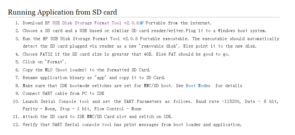

我是用的 am3359 ice v2,通过SD卡启动,过程如图,文章链接如下,这就算在sys/bios上跑的例程吗,怎么感觉比linux开发简单这么多,不敢相信呢!求高人指点迷津,谢谢,给跪了!!
processors.wiki.ti.com/.../AM335x_SYSBIOS_Industrial_SDK_Getting_Started_Guide
